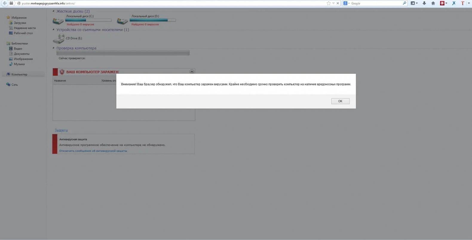

Николай_С, у меня аддблок и он заблокировал всё это но вот как только его отключил на этой странице то вот что получил:
    28 KB · Просмотры: 116
Ну вот, от навязчивых девок удалось избавится, можно и по схеме поговорить.

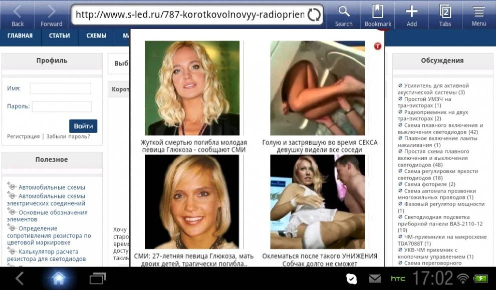

Это я тоже видел. У меня Андроид. Я просто посмеялся.
