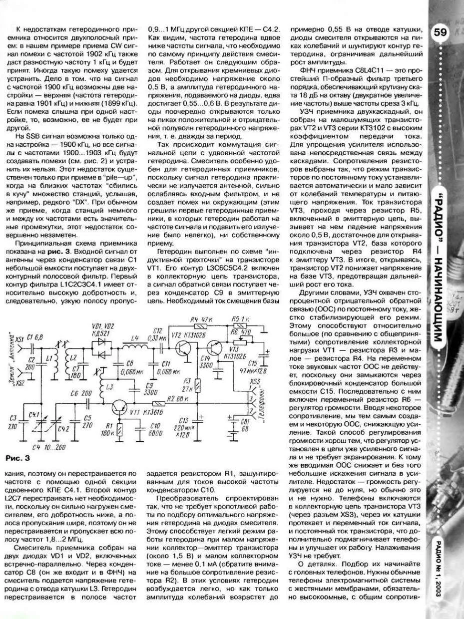

Статья из журнала Радиоконструктор №3, 2003 г.
Но я бы для тех, кто начинает осваивать супергетеродины, посоветовала бы сначала собрать и настроить приёмник с отдельным гетеродином.
я собираю для души,а не для каких-то определённых целей!
Тогда собирайте какой-нибудь блочный вариант - отдельный гетеродин, преселектор, смеситель и тракт ПЧ. Так можно добиться хороших результатов простыми методами.
Или как рекомендует Daniellos на К157ХА2, гарантированно заведется и будет удовлетворительно работать.
В ХА2 по крайней мере АРУ нормальная.

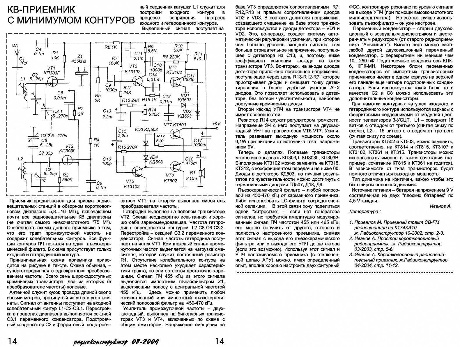

Вот такой же приёмник, но с отдельным гетеродином. Да и нет германиевых транзисторов, которые начинающим будет трудно найти.
Очень полезно потренироваться с настройкой сопряжения... :)
    455.1 KB · Просмотры: 4,931
Простенько, но со вкусом.
Я бы КПЕ варикапами заменил.
Да, это было бы неплохо. Приёмник можно вообще миниатюрный сделать. Только подобрать варикапы подходящие, желательно низковольтные и подобранные, с подходящей ёмкостью. У меня есть несколько пар КВ135АР, самое то для такого приёмника.
С КПЕ брутальнее, особенно с воздушным.
