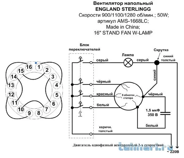

Здравствуйте, может вопрос не в том разделе задаю, но мне нужна книга по бытовой технике, где есть глава как починить офисный вентилятор.
Вентилятор перестал крутиться, даже смазка уже не помогает (раньше можно было маслом смазать, теперь это не помогает) и при включение если раньше не крутился то аккумулятор хотя бы гудел и через 15-20 минут раскручивался для ускорения можно было помочь рукой крутануть несколько раз. Сейчас это не помогает, поэтому мне нужно книга или инструкция как починить офисный вентилятор, есть что-нибудь подходящее?
Может пусковой конденсатор поменять стоит?
Возможно у Вашего вентилятора проблема не в конденсаторе. Вполне возможно загустела смазка на втулках. Можно набрать в поисковике Ютуба: "как починить вентилятор".
На видео вентилятор отличается по марки от Вашего, но, по устройству механики они одинаковы.

Нет, лопасти туго крутятся. Раньше когда я его подключала к электросети, лопасти не крутились но по крайне мере мотор шумел, сейчас даже шума нет. Я думаю проблема может быть в чем-то другом.
Нет, лопасти туго крутятся. ...
Очень похоже на загустение смазки на втулках. Как на видео (Вы его просмотрели?).
... подключала к электросети, лопасти не крутились но по крайне мере мотор шумел, сейчас даже шума нет. Я думаю проблема может быть в чем-то другом.
Вот тут уже без разборки не обойтись.
1: перегорание обмоток двигателя;
2: перегорание термопредохранителя (при его наличии);
3: конденсатор , как говорилось выше.
Схему похожего вентилятора выложил выше sergeisam.
На схеме "напольный вентилятор" у меня настольный ARESA AR-1305 или это не имеет значение?
Stepix, как понять что обмотки двигателя перегорели, будут какие-то следы или например запах, в прошлый раз у меня блок питания взорвался на компе, так там сильный запах горения был. При перегорания обмоток двигателя будет что-то похожее?
Судя по тому что говорит Google - различие в наличии/отсутствии длинной "ноги", ну может ещё в подсветке - есть/нет. Двигатели похожие, разница будет (может быть) в расцветке проводов. Подключение (схема), принцип работы - одинаковый.

Stepix, спасибо за статью. Подскажите как снять крышку переключателей вентилятора. Я посмотрела со всех сторон панель переключателя, способ снять крышку не наша, вот скриншот панели переключателя стрелками обозначено, что я собираюсь снять.
https://i.ibb.co/qxRs4s2/20220310-205216.jpg
Не надо её снимать. Там нет ничего интересного.
Какими измерительными приборами располагаете? Омметр есть?
... Подскажите как снять крышку переключателей вентилятора.
Для чего? Если видны контактные площадки проводов то можно прозвонить и не разбирая. Надо только чтобы переключатели находились в отжатом положении.
И, да
Если перегорел "пусковой конденсатор", то мотор будет шуметь как это бывает с загустением смазки или вообще ничего работать не будет?
