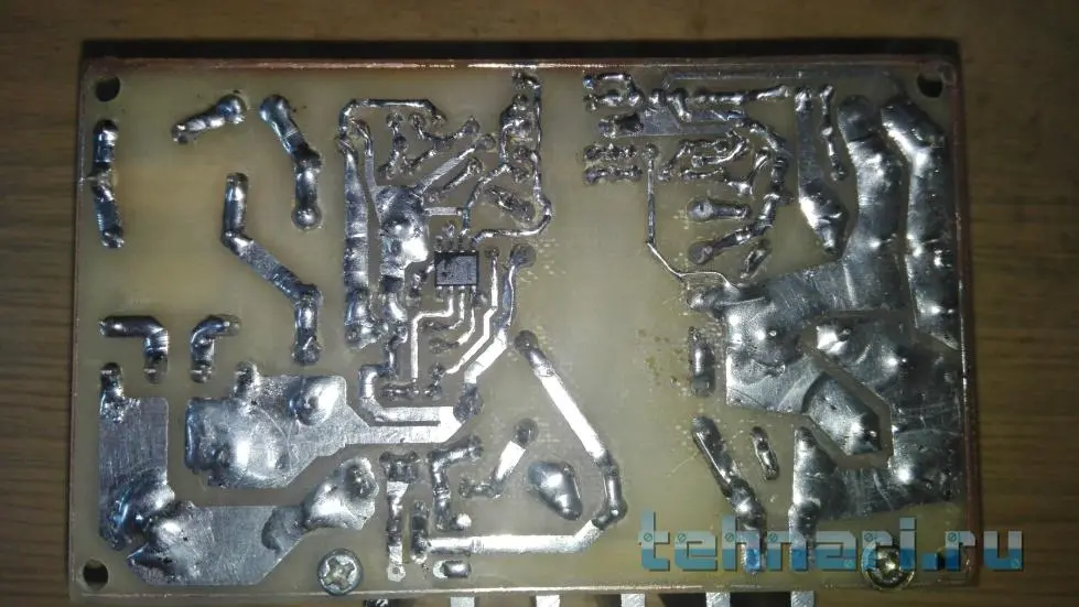

На такую мощность будут работать только импульсный БП. У меня на ТОР250 от 7в до 27в. Ток до 10А. Сделано точно по даташиту. Обратноходовые не боятся КЗ, а ТОР250 имеет кучу защит. Можно и двухполярный сделать, еще одну обмотку намотать. А предел 3в-40В вполне достаточно для всех случаев жизни, но такую разницу на одной обмотке не получить, мах изменение напряжения в 4 раза. Т.е сделать обмотки: 3в-12в, 10в -40в

C какого перепугу он шумный? TOP250 работает на частотах 132кгц (у, или 66 кгц. У нее в обвязке нет частотозадающих элементов, все уже в микросхеме. И 132кгц и 66 кгц ухом не слышно. Повторяюсь, у меня БП на ТОР250. Не шумит ни сколько. Вентилятор там не надо. Недостаток, импульсная помеха ловится щупом осциллографа. Вот пример.

Схема практически точно по даташиту, за исключением некоторых номиналов, и дроссель L1 по другому, и ТОР250 у меня. Регулировка за счет TL431. Удалось сделать регулировку от 7 до 27, (точнее до 26,5в). Насчет помехи, особо не создает, во всяком случае еще не давала логика сбоев. Вот на щуп осциллографа дает помеху. Зависит от расположения щупа, т.е. передает через эфир.
