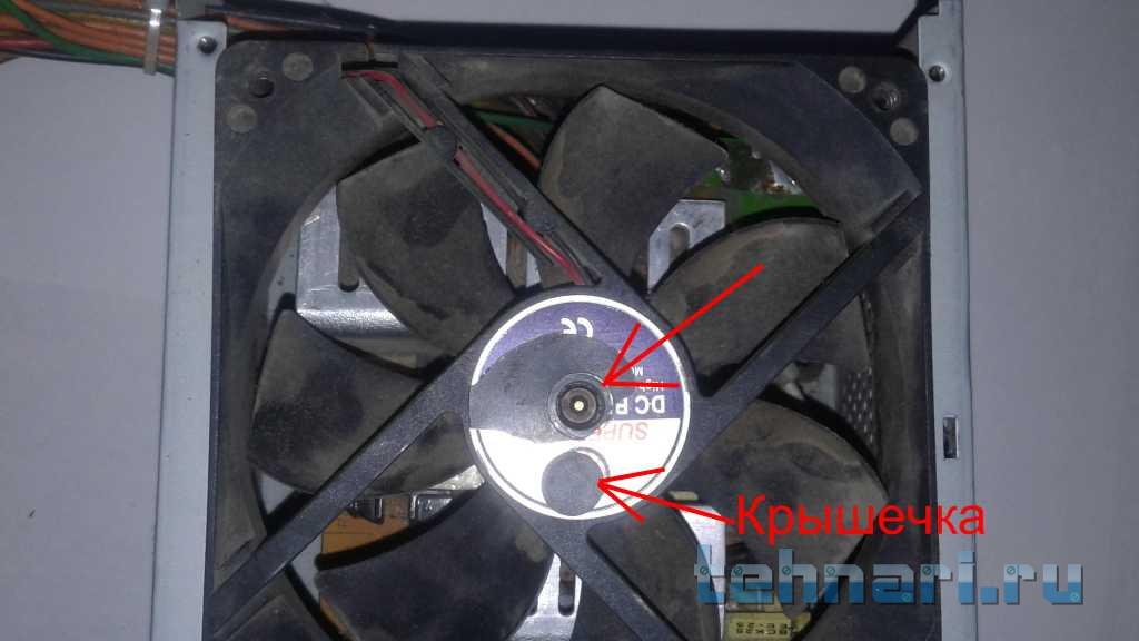

Прочитала в интернете, что вентилятор БП можно смазать. В инструкции было написано, что нужно снять крышечку
Потом залить туда, то ли масло то ли специальную смазку. Не помню давно читала. Посоветуйте мне подходящую смазку и объясните пожалуйста как ей пользоваться? Т.е. как правильно смазать вентилятор?
отклеить круглый стикер > вынуть резиновую заглушку > шилом поддеть стопорную пластиковую шайбу тем самым освободить шпиндель (на шпинделе с обеих сторон бывают резиновые демпфирующие колечки, не терять) > вынуть крыльчатку вентилятора > промыть ось и латунную трубку ушной ватной палочкой смоченной в изопропиловом спирте от остатков отработанной смазки > капаем смазку в трубку-втулку, без усердствий, чтоб не залило катушки статера, собрать в обратной последовательности, и как по названию песни Депеш Мод "enjoy the silence"- наслаждаться тишиной

Свободно вентиляторы вращаются в компьютерном классе после вазелинового масла, просто я попыталась рукой покрутить свой вентилятор, вообще туго идет?
лопасти кулера должны свободно вращаться даже если просто в него подуть, если туго вращается пальцем то загусла заводская смазка и непременно чистить, мне друг приносил системный блок из ординаторской больницы, заклинило кулер, от перегревов пошло в разнос питание, на жестком диске пульсациями начиркало бедов, в результате слетели ценные данные и недешевый объемный винчестер на помойку

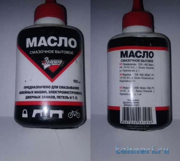

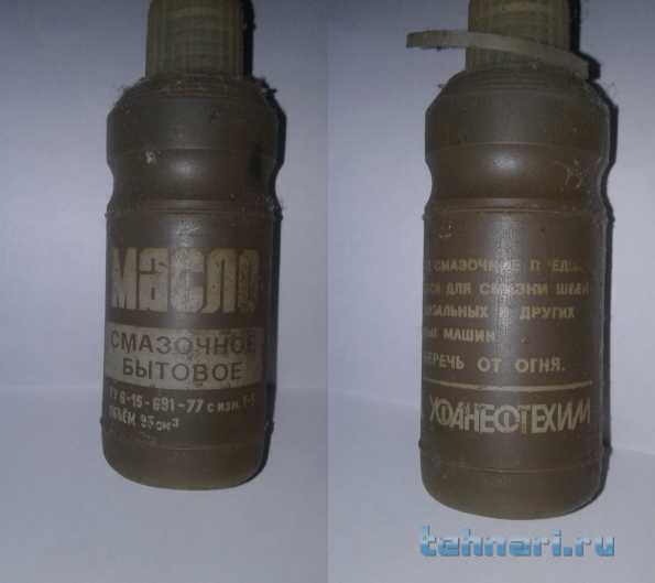

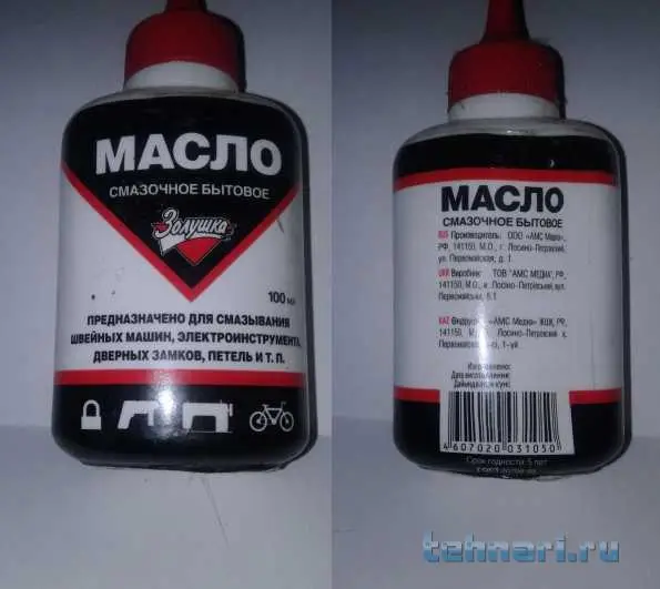

В видеоролике ссылку которую я разместила выше, автор упоминает, что покупал масло в магазине автозапчастей.
Я посмотрела, что у меня есть, нашла советской масло от промышленной машинки.
И российское масло “золушка”.
Подскажите какое-нибудь из них подойдет? Просто если автор покупает в автозапчастях то может быть и мое масло которым смазывают швейный машинки сгодится?
советской смазкой наверно надо смазывать советские ПК как Агат, а более современный-золушкой, чтобы он в полночь не превратился в тыкву
