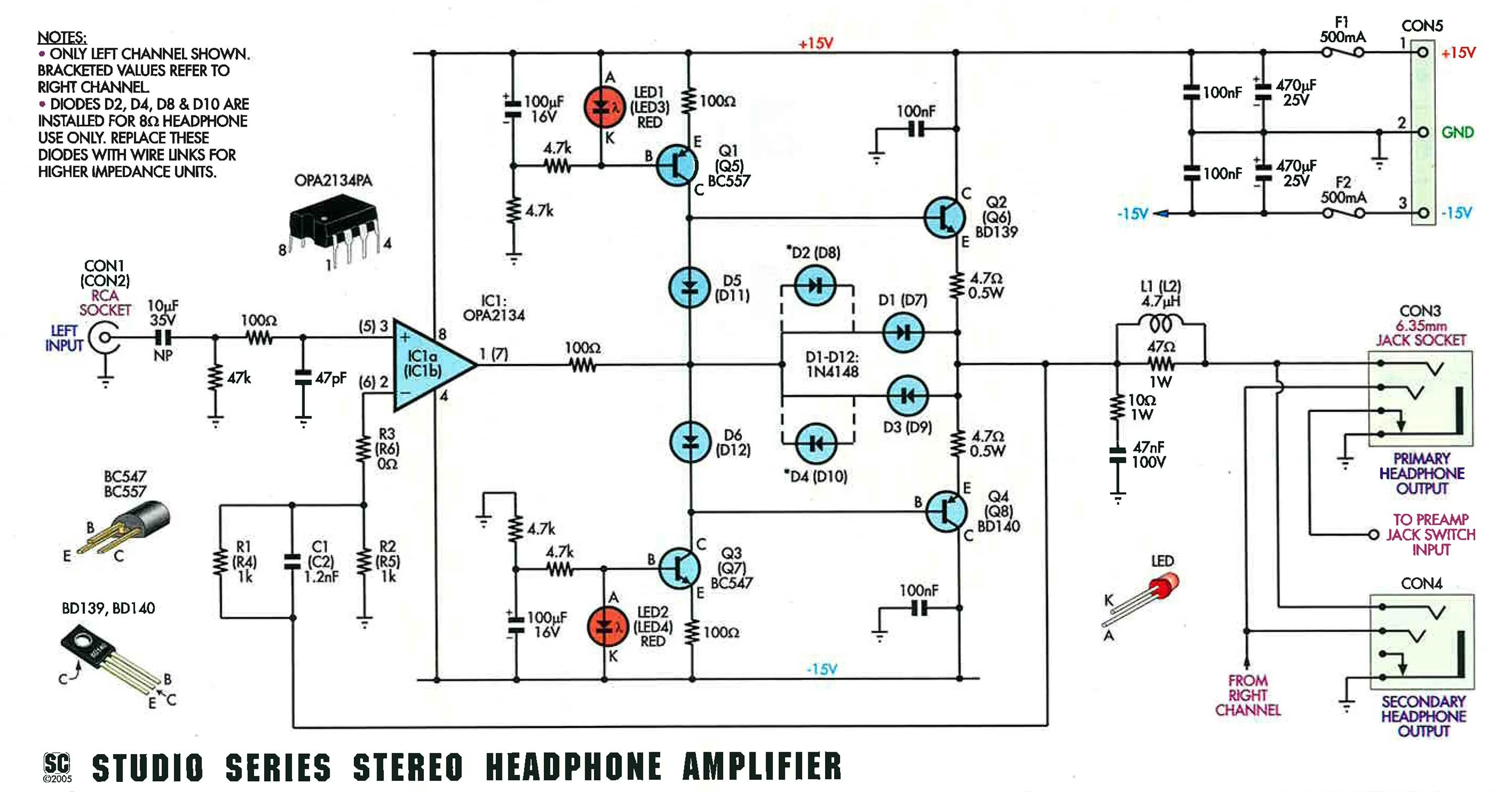

Собрал усилитель для наушников по схеме некого Питера Смита.
Все прекрасно звучит, но при тестировании разных микросхем спалил одну пару старых наушников.

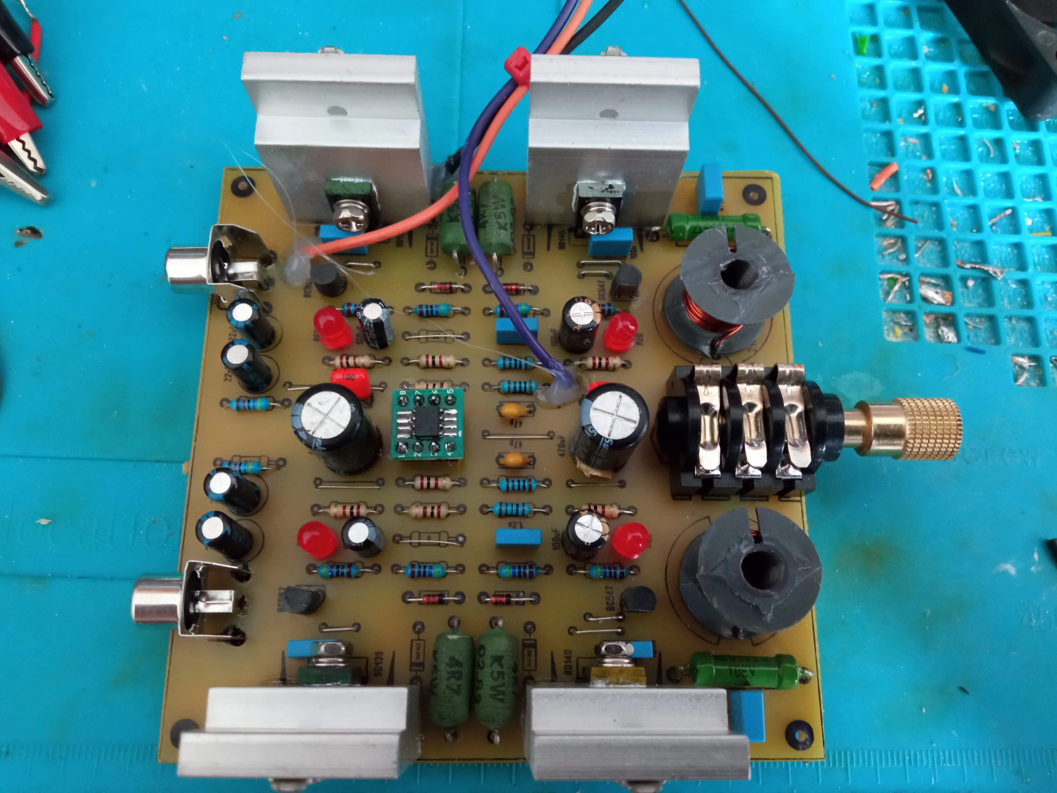

Причина - был плохой контакт ножек м/с с dip-панелькой и на выход видимо пришла постоянка.
Т.к изначально не было в наличии OPA2134, то и использовал панельку под микросхемы и игрался разными TL062/072/082 и им подобными.
Потом, как пришла OPA2134, уже впаял ее через адаптер в плату напостоянку.
За старые наушники особо не переживаю, там уже держатель был плохой и провод постоянно открывался.
Но теперь купил новые за пару килорублей и желания их также сжечь нет абсолютно никакого, поэтому и озадачился выбором схемы защиты под данный усилитель.
Собственно вопрос, есть ли варианты схем защиты, при которых ее можно питать от того же источника двухполярного напряжения, что и сам усилитель?
