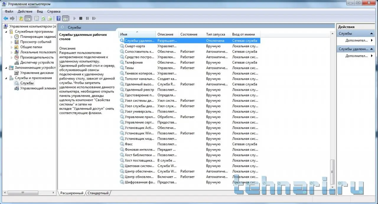

нет конечно) домашний компьютер вроде. Вот требуемый чек-файлК вашему компьютеру подключаются по RDP (удалённый рабочий стол) - так и задумано?
Почему?Автоматическое обновление отключено
Отключите службу полностью.Службы удаленных рабочих столов (TermService) - Служба остановлена

вы про антивирусник? Если по него, то вчера делал откат системы, из-за этого возник конфликт обновления баз, в штатном режиме отключил обновления на 12 часов. Сейчас нормально обновляется, уже не отключено.Автоматическое обновление отключено
Почему?
Убрал галочку напротив службы, теперь она отключена полностью, правильно?Службы удаленных рабочих столов (TermService) - Служба остановлена
нет, вряд ли. Хотя эту мне устанавливали недавно, примерно в январе-феврале.ESET Endpoint Antivirus 5.0 (включен и обновлен)
6-я версия больше года как вышла, есть вариант легального обновления?
Нет, я про обновление системы.вы про антивирусник?
а должна быть включена? система не лицензионная.Нет, я про обновление системы.
служба отключенаОтключить службу - ПКМ по "Мой компьютер" -> Управление -> Службы, смотрите скриншот: https://yadi.sk/i/C3G6Ay_F3Hiouz
