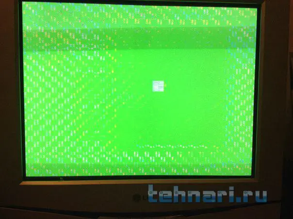

В последнее время все чаще у меня стали возникать такие ситуации, когда пк встает и экран начинает показывать какой либо цвет во весь экран, из колонок звучит неприятный звук. Эта проблема уже давно,с самой покупки пк, но на Windows 7 экран просто погасал и потом компьютер снова возвращался к жизни, происходило это редко, и то только во время работы с Wordом или серфинга в инете. Однако после установки Windows 8.1, пк перестал возвращаться к жизни и помогает только перезагрузка. После таких случаев открыл я BlueScreenView, и обнаружил для себя что там куча минидампов. Однако по ошибке 0x00000133 я ничего не нашел. Обновление драйверов и их даунгрейд не помог. Стоит следующее железо:

радиатор и вентилятор помой, термопасту поменяй т.к. очень похоже на перегрев.
p.s. если проблемы с покупки, то проверь радиатор плотно ли стоит на процессоре.
я больше склонен к версии что видяшке явно не здоровится.
похоже что так и есть, я вытащил видеокарту, пока ни одного вылета, вот только что делать с видеокартой не представляю...
Однозначно видеокарта виновата и её нужно отнести в сервисный центр на осмотр. Но сначала можно ещё попробовать уменьшить разрешение экрана в настройках Windows и снизить качество различных графических эффектов: смазывание шрифтов, плавная прокрутка и т.п.
Лишние спецэффекты, влияющие на быстродействие отключаются в Панели управления - Система - Дополнительно - Быстродействие.
Я переставил видеокарту в другой пк, и пока что там такого не наблюдается, и теперь я еще в более сильном замешательстве, получается что и мой пк перестал вылетать без видеокарты, и тот пк замечательно работает с моей же видюхой...чё делать?
эхх, переставить БП. там же все провода закреплены по уму, хомутами перетянуты...попробую что нибудь придумать...охх
откинь провода бп своего пк и подруби другой, то есть аккуратную разводку кабелей не надо будет трогать.
