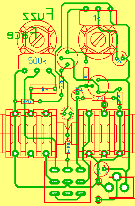

    18.2 KB · Просмотры: 1,536

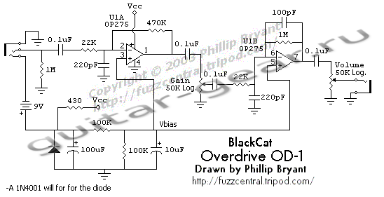

    32.9 KB · Просмотры: 174
    18.1 KB · Просмотры: 344
    28.2 KB · Просмотры: 188
  • Fuzz Factory_Lay+Chema.pdf
    1.1 MB · Просмотры: 220

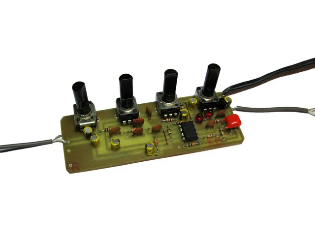

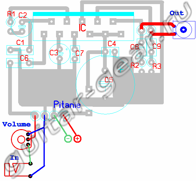

И еще несколько схем
    33.5 KB · Просмотры: 713
    50.8 KB · Просмотры: 324
    27.2 KB · Просмотры: 346
    59.1 KB · Просмотры: 433
    17.7 KB · Просмотры: 876
    25.4 KB · Просмотры: 607
    15.8 KB · Просмотры: 284
