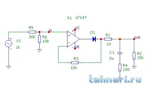

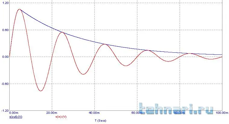

Сильно не мудри, раз есть возможность моделировать. Попробуй включить вот так. Попробуй конденсатор и до диода и после, далее график покажет ?... :(
В общем, поиграйтесь значением С.
Суть вашей идеи, я так понимаю, заключается в прохождении сигнала через повторитель на диод, где отрицательная полуволна обрежется, а положительная пойдёт на RC цепь?
В принципе этот метод заслуживает право быть рассмотренным, но он слишком не точный. Я рассматривал применение компаратора , работает, но хотелось бы точность повыше. Может есть какие-нибудь принципиально новые идеи?
1. Вам приведен пример реализации амплитудного выпрямителя.
Схем таких - множество.
Кстати точность такой схемы достаточно высокая, т.к. затухание в контуре с потерями и разряд RC-цепочки происходят по экспоненте.
Вопрос только в правильном подборе RC-значений.

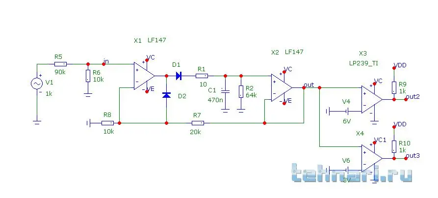

Если все же вернуться к амплитудному выпрямителю, то необходимы два компаратора, которые настроены на уже эксп. часть огибающей, но на начальный ее участок. Например, если экспонента начинается с 5 в, то использовать 5 и 4 В.
Первым компаратором запускается счетчик, вторым - останавливается.
Далее - дело рук и кулькулятора, зная дельту по напряжению и дельту по времени.

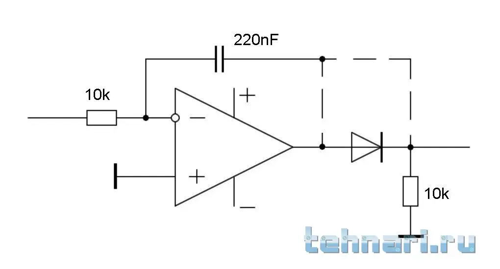

Улучшенная схема (по точности) + компараторы:
Из выходных сигналов компараторов легко сформировать логику запуска и останова счетчика. Это может быть фабричный частотомер в режиме счета.
