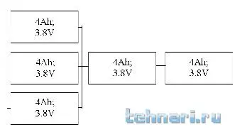

То есть если я их соединю вот так, то получится 12Ah и 11.4В?
    3.4 KB · Просмотры: 134
Не, так получится полная лажа.
Аккумуляторы соединяются последовательно по три, а если надо увеличить емкость, то таких цепочек д.б. не одна и соеденены они параллельно.
P.s. а вот с зарядкой точно будут проблемы.
Я так и подозревал. Просто в начале темы был подобный совет и я решил, что не знаю чего-то. Ну или рекомендацию не так воспринял. В общем, как я понял, проще достать из под земли аккумуляторные ячейки для замены оригинальных, а не городить огород из 9 отдельных аккумуляторов.

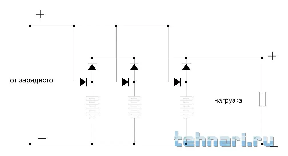

Заряжать можно так как и отбирать.
    9.2 KB · Просмотры: 78
Ну, типа того...
Только на каждую батарею в отдельности потребуется свой контроллер зарядки.
Литератор с вас неплохой ! А вот в простейшей схеме назначение диодов недопоняли....
Коментарии тут излишне ув .g-zm;
Как раз в простейшей схеме они не нужны, А литератор с меня плохой. На практике они работаю и так в виду своего плохого ресурса.
Как раз в простейшей схеме они не нужны, .... На практике они работают и так в виду своего плохого ресурса.
Без диодов ,соединенные параллельно батареи аккумуляторов, будут постоянно стремится выравнять напряжения между собой ,из-за чего уменьшится время работы заряда, всей батареи.
Да вы всё правильно говорите, но не учитываете несколько нюансов.1) C диодами это уже не простейшая схема для плохо разбирающегося в электронике.2) На практике не много меньше уменьшается ресурс аккумуляторов при простом соединении, так что в некоторых случая этим можно пренебречь. Если преследуется цель, очень сберечь аккумуляторы тогда да можно ставить диоды, а ещё лучше контроллеры на каждый.
