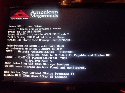

При включении ПК начинается загрузка, но сразу после окна с системными данными появляется заставка с логотипом American megatrends с сообщением на английском о том, что система через 15 секунд будет выключена, что и происходит. Как решить проблему?

Такая же проблема. Пытался запустить биос, но комп не реагирует на нажатия.
Появляется нечто такое

Что то оно на ЮСБ ругается, флешки никакие не торчат? Попробуйте отключить все юсб устройства кроме клавиатуры.
даже когда появляется логотип АСУС написано внизу нажмите ДЕЛ для открытия биоса , нажимою и ничего
По ссылке выше конкретно указывается, на что ругается БИОС. И в БИОС попасть невозможно, да. Читайте заметку и действуйте.
Ну да - ведь ясно ж написано: токовая утечка в USB шине. Коротыш где-то в разъеме.
