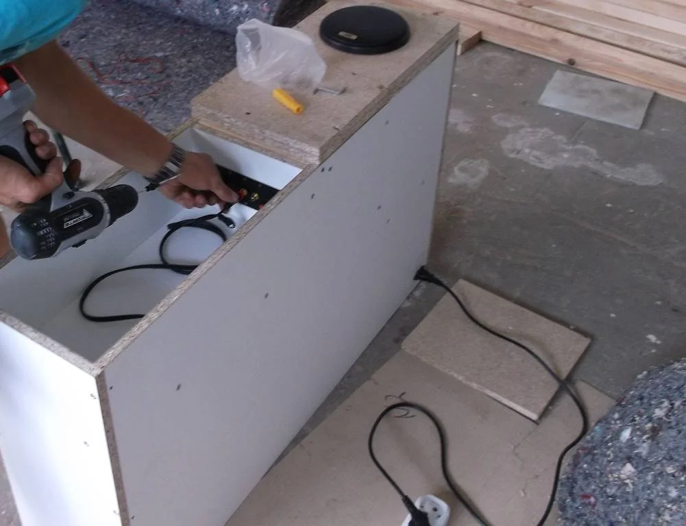

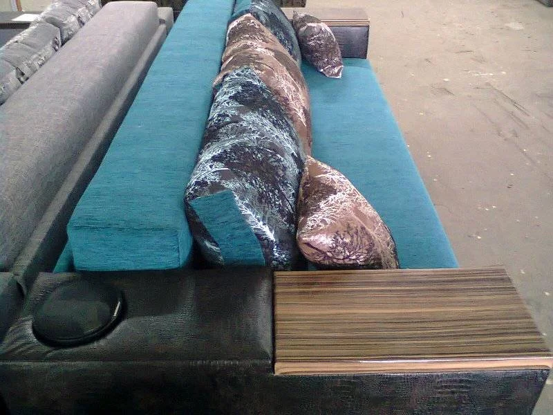

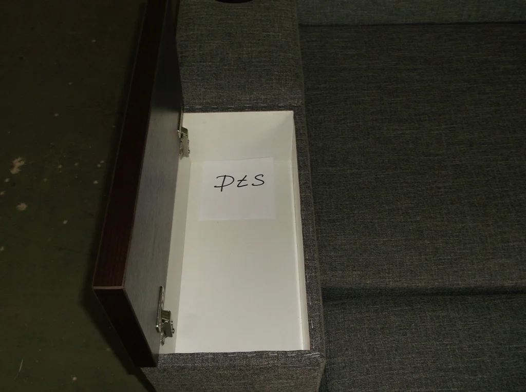

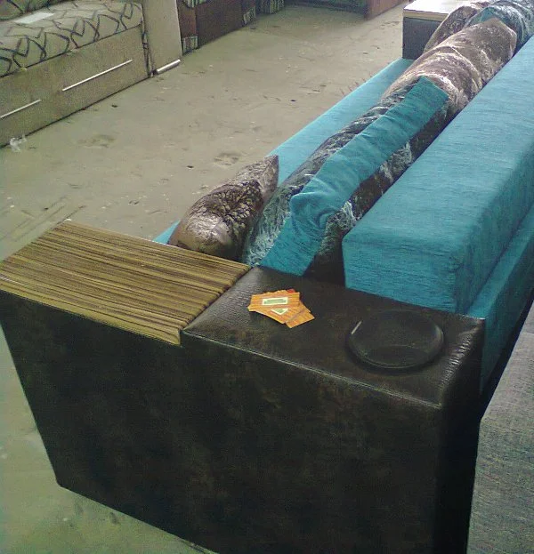

нет, не спрятан. Захотел музыку во дворе послушать,-вынес подлокотник во двор и порядок :)) -дискотека началась :)) :trio:
а если серьёзно,то так намного проще, изначально хотели спрятать провод под обшивкой и оставить по ещё две прищепки,чтобы всё подключалось проводами длиной по 10см, но потом от этого отказались, так как чем больше соединений -тем больше мороки и вероятности,что где-то что-то *отойдёт*. Так вот и упростили, к тому же если люди захотят,то заменить провод не составит труда и никаких лишних телодвижений предпринимать не надо. Чем проще,-тем лучше!
регулярно) когда котяра свои игрушки за него ныкает
ещё один *новобранец*
авто коаксиалы+тда2050.
ЗЯ=15литров.
p/s
на заднем фоне *прототип* который оставили пока(хозяева в отъезде ) как выставочный образец

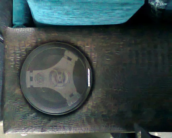

Что есть: желание, руки, усилитель от Sven Stream Bi-amping -суммарная мощность 90 Вт (TDA 7265-на самом деле столько не даст, но S-30 качает ого-го). Размеры 900х650.
Но у меня появилось несколько вопросов касательно расположения динамиков почему сзади и вверх? а не спереди и снизу???
Как это повлияет на звук? Аж голова болит от выбора.
И можешь ли посоветовать недорогие динамики.
2-rio243
1- динамики так установлены про простой причине, там было свободное место и они не мешали боковым полкам и *отсеку* для всяких мелочей+ диаграмма направленности в этом случае наиболее предпочтительна, проще говоря звук так будет как бы с боков, но и с потолка, так как будет от него отражаться, а в случае если диван ещё и возле стены, то получим панорамное звучание, пусть и не настолько хорошее как хотелось бы но хоть какое то.
Если же ставить спереди и снизу, то звук будет идти от сидящего на диване, а у ВЧ и СЧ очень узкая направленность, по этому сидя на диване будем слышать в основном мидбас и частично СЧ, про ВЧ уже придется забыть, либо повышать их уровень очень сильно, либо устанавливать диван перед стеной с твёрдым покрытием, например просто штукатурка или тонкие обои, никаких штор. В любом случае если захочется сделать более качественный звук, то придется делать так чтобы динамики были направлены как раз на слушателя, а не от него.
2-по поводу динамиков ,то могу посоветовать Celsior CS-SB 6.0, твиттеры поставить на подставках, можно по типу *стелс* чтобы были направлены на слушателя, либо под углом 20-25градусов вверх и под 10-15градусов вперёд, в случае если они будут установлены в дальние углы подлокотников, а ШП динамики так как у меня, при этом звук будет лучше, особенно если диван далеко от стены.

1- Потратил пару часов на то что бы определить куда ставить, твои слова подтвердились - направленность звука сзади и вверх куда лучше чем спереди и вниз.
2 -Celsior CS-SB 6.0 у себя точно не найду, даже цен нет. посмотрел на .ua ценник примерно 2000 рос. рублей. Между нами говоря дороговато, в бюджете ограничен. В нашем городе выбора вообще мало. Сначала выбор пал на SUPRA SRD-171 - нашел за 750р. Но тут внезапно удача, подарили купон на тысячу, в итоге только что купил Kicx pd 6.2 за 1900, обошлись в итоге 900р.
По поводу твитеров - поставлю скорее всего в стандартный стаканчик который идет в комплекте, ближе к "отсеку" и наклоню на сколько позволит в перед.
