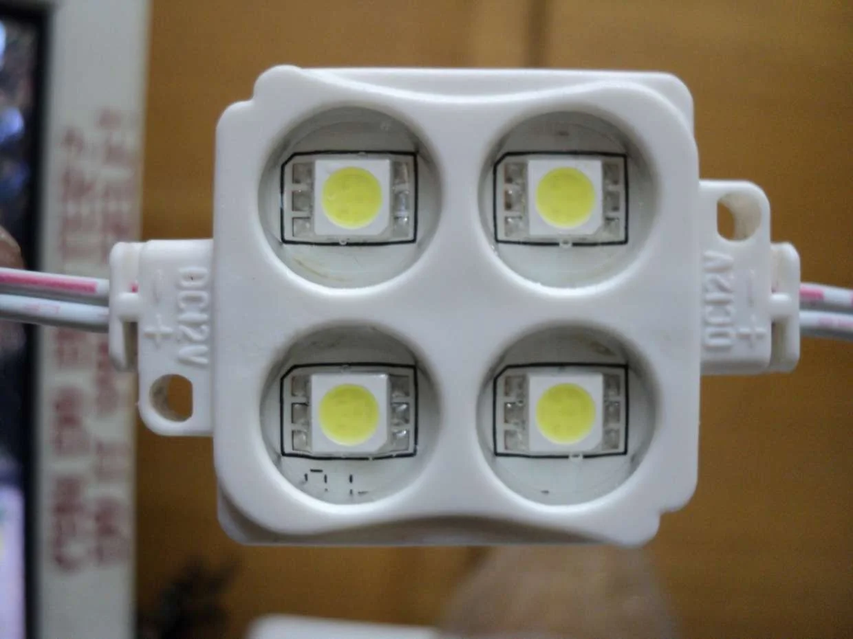

У 3528 1 кристал на один диод а у 5050 3 кристала на один диод. Так что у 5050 в трое выше свечение. По мощьности на 350ВТ блок питания цепляли 300 кластеров по 4 диода см.фото у такого кластера потребление 0,96Вт 12 вольт
