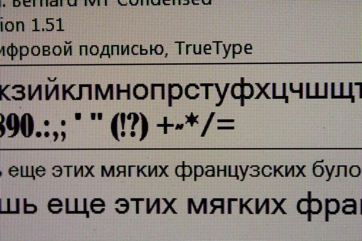

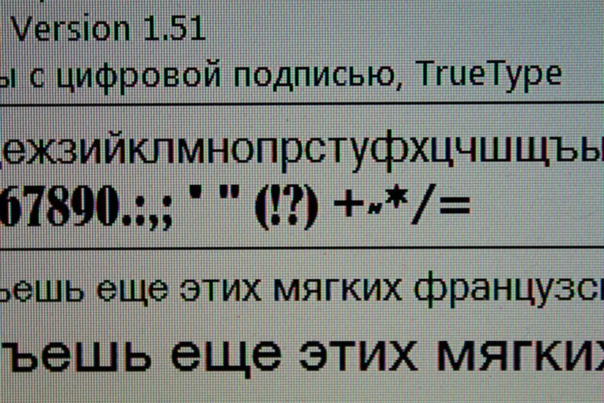

Ну, немножко разницы есть. первый монитор подключен через VGA, второй через DVI.
1.
2.
Добавлю, что при DVI (а также HDMI, DisplayPort) подключении не надо настраивать геометрию экрана под разными разрешениями/частотами. Изображение всегда идеально вписано в экран.
