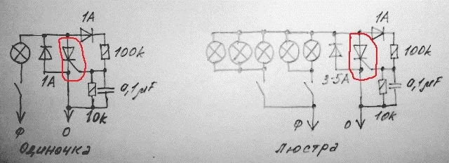

Спасибо за схему!
Извиняюсь за глупый вопрос: Это тиристор?(тот что в красном)

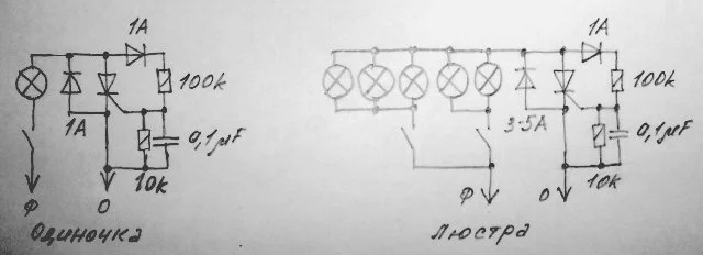

Понятно:)
Я, у нас в каридоре общего пользования , на лампочке, поставил в разрыв одного провода , через клемник , диод 226 (не помню буквенный индекс). Лампочка 40 ВТ , горит больше года круглые сутки . Чуть -чуть тусклее чем при полной напруге, но вполне приемлемо.
Вы говорите о диоде 226Б. Я не рекомендую делать такое в квартире, так как лампочка начинает моргать с частотой уже различимой глазу, к вечеру при таком свете будет работать крайне невыносимо. А вот для подъезда это как раз самое то.
Raver, совершенно в дырочку, я вижу это мерцание 25 Гц ... :)
