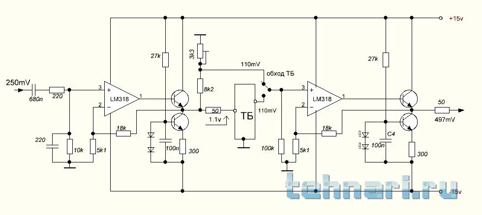

Предусилитель на LM318
Об операционнике LM318N много хороших отзывов. Вот я прикупил их 8 штук. Хочу сделать на них пред. Схемка будет ниже.
Но вот беда. Нехватка знаний чтобы правильно её обвесить и расчитать Кус .. помогите если можно. Понимаю, что на всё надо время. Буду раз помощи.
Входное стандартное 0.25 мВ. Для подключения вертушки и магнитофона. На выходе надо 500 мВ. После этого преда будет стоять РГ .
Надо понять номиналы r3 r4 r11 r12
