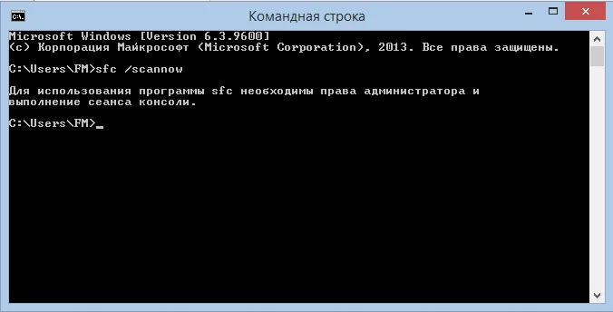

System File Integrity Checker (SFC) - Protect Windows Integrity запускается не только через командную строку, но и Win+R и введите sfc /scannow
Да неужели?
При вводе этой команды в "Выполнить", окно командной строки появляется на доли секунды и тут же сворачивается. Кроме того, для запуска средства нужны права администратора:
Пробовал 2 раза и проверка доходит до конца минут за 10. Только после проверки окно сворачивается и нет сообшения о лог-файле

У вас отключена функция UAC и поэтому выполнение команды возможно из окна "Выполнить".
