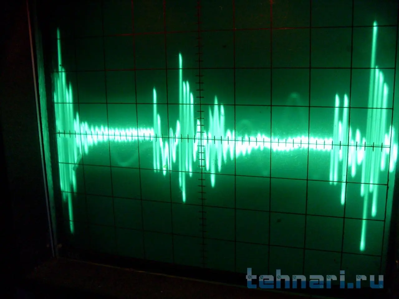

В момент коммутации силовыми транзисторами индуктивной нагрузки, неизбежно возникают высоковольтные стримеры обратного тока, так что все повторяется. Включи осциллограф на большую яркость и увидишь всю эту шумовую гадость ... :(
да,так оно и есть. вот фото осцилограммы на выходе моего преобразователя. амплитуда помех около полувольта(0.2 вольта клетка). частота следования пачек помех около 200кГц. ну а в самой пачке частота около 10Мгц.для сравнения померял выходное напряжение блока питания компа с которого запитываю мой преобразователь - так там прямая линия вообще без каких-либо помех.даже не стал фоткать.
а вообще я хочу детально во всех тонкостях разобраться наконец в этих импульсных источниках питания и преобразователях. поэтому и леплю криво и косо чтобы понять что на что влияет и что именно важно при построении качественного источника питания.

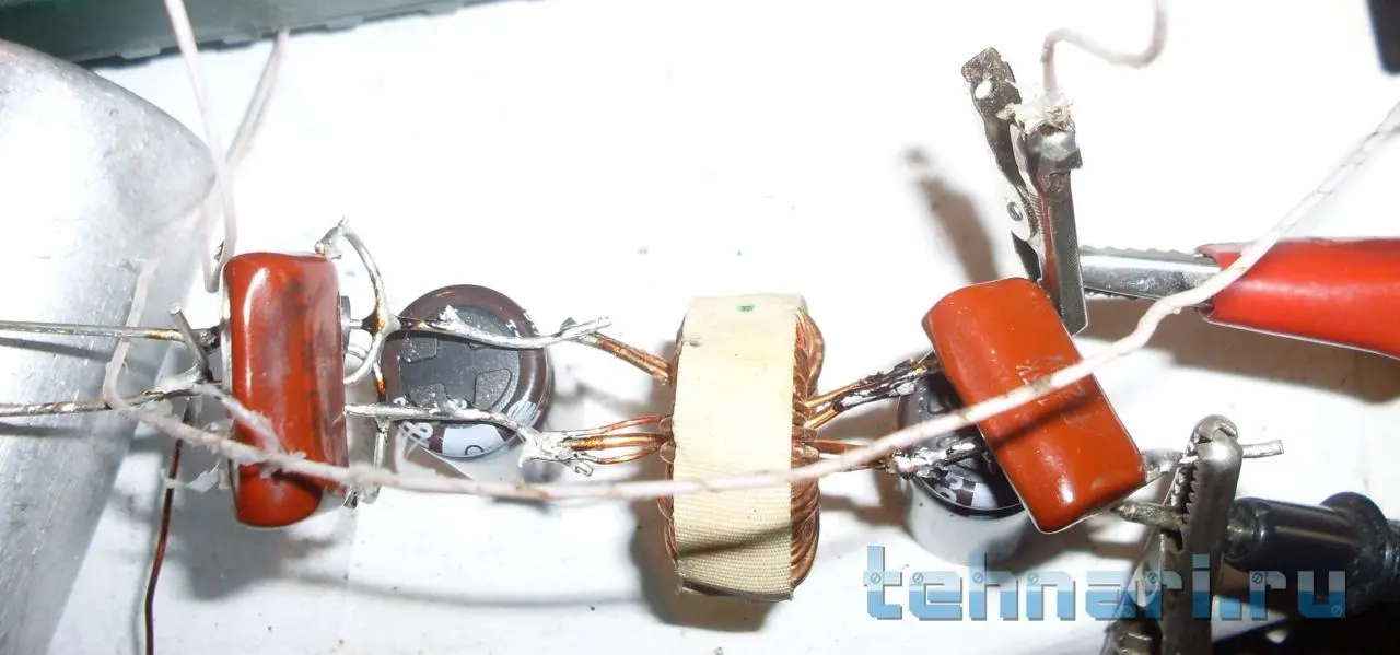

а вот фото моего фильтра на выходе

Души помеху снаберами как в первичке так и во вторичке.
в первичке снаберы стоят, но как видно непомогают. хотя я по осциллографу видел в первичке они эти выбросы раза в 2 уменьшили
