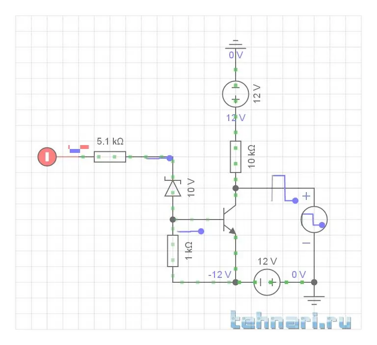

Преобразователь логических уровней ТТЛ в RS-232
Всем привет. Есть задача, которую не получается решить. Суть поставленной задачи: сделать схему преобразователя логических уровней ТТЛ ->RS-232C. В ТТЛ логическая единица кодируется напряжением 5В, логический ноль нулем Вольт, а в RS-232 логическая единица кодируется напряжением -12В, а ноль - +12В (На самом деле, вроде, -24В...-3В и 3В...24В, но надо именно -12В и +12В). Есть схема, реализующая данную задачу, но преподаватель сказал, что вместо транзистора с общей базой необходимо использовать стабилитрон. Вообще не представляю как это можно реализовать. Сфера совсем не моя и я в ней совсем не разбираюсь
