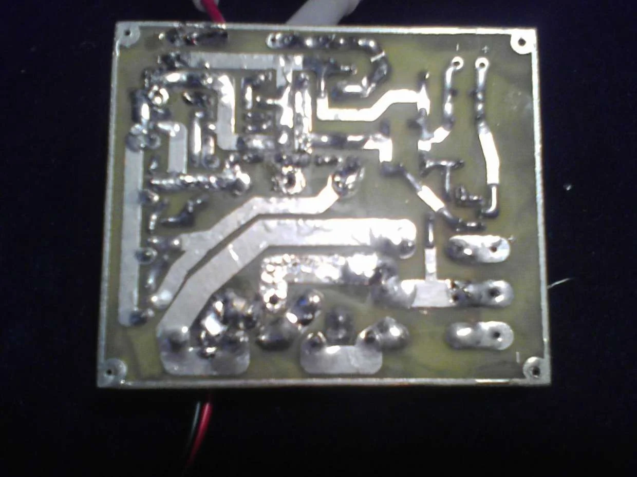

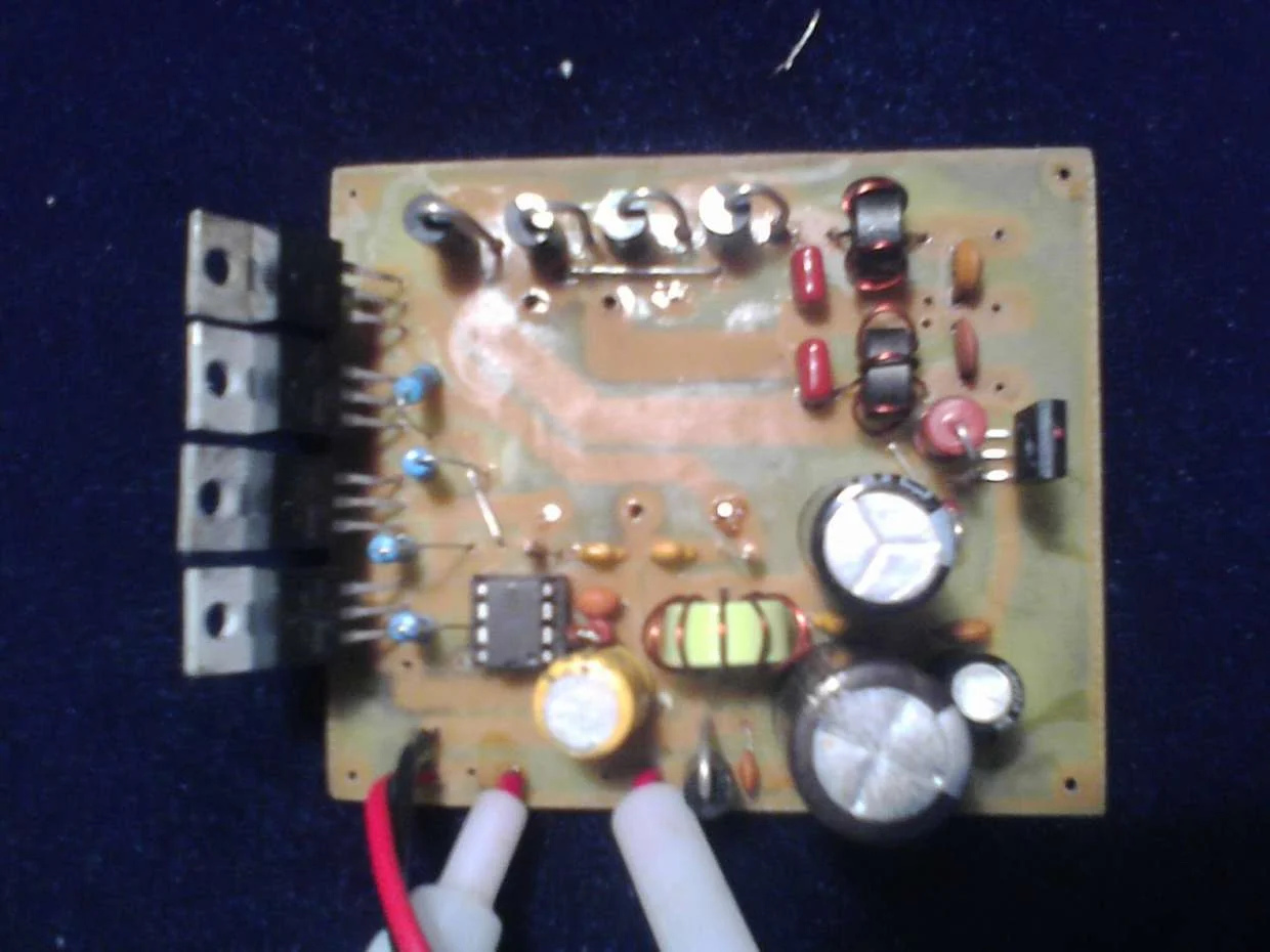

Дросселей не вижу. Транзисторы нужно впаивать только после того, как прикрутите их к охладителю чтоб не перегреть.
VD1 и VD2 желательно поставить диоды серии FR.
VD3 - VD6 можно поставить КД213 с любой буквой. Которые установлены у тебя, при исправно преобразователе во время проверки просто взорвутся. Проверено!
это не готовый преобразователь это я выложил старое фото показать как впаиваю транзисторы
