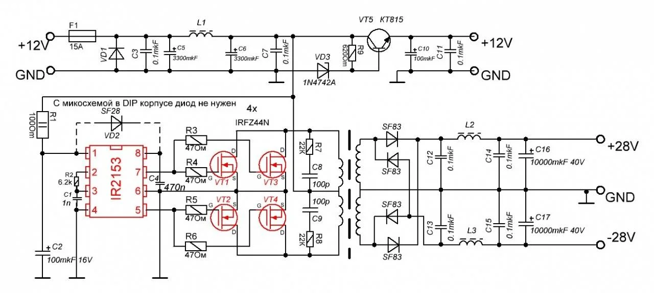

Преобразователь на IR2153
нет не могу так нервов не хватит и не люблю так лучше переделаю
выяснилось что жто не в дип корпусе есть диод а в микрухе с индекстом "D"
Так что диод нужен.
Может микросхема с индексом D, а так не может работать нормально или работал на пол такта
Интересно становится. Я знакомому недавно усь в машину сделал, преобразователь по этой схеме, питает 2 TDA7293, диода нет. Все работает нормально, знакомый в восторге.

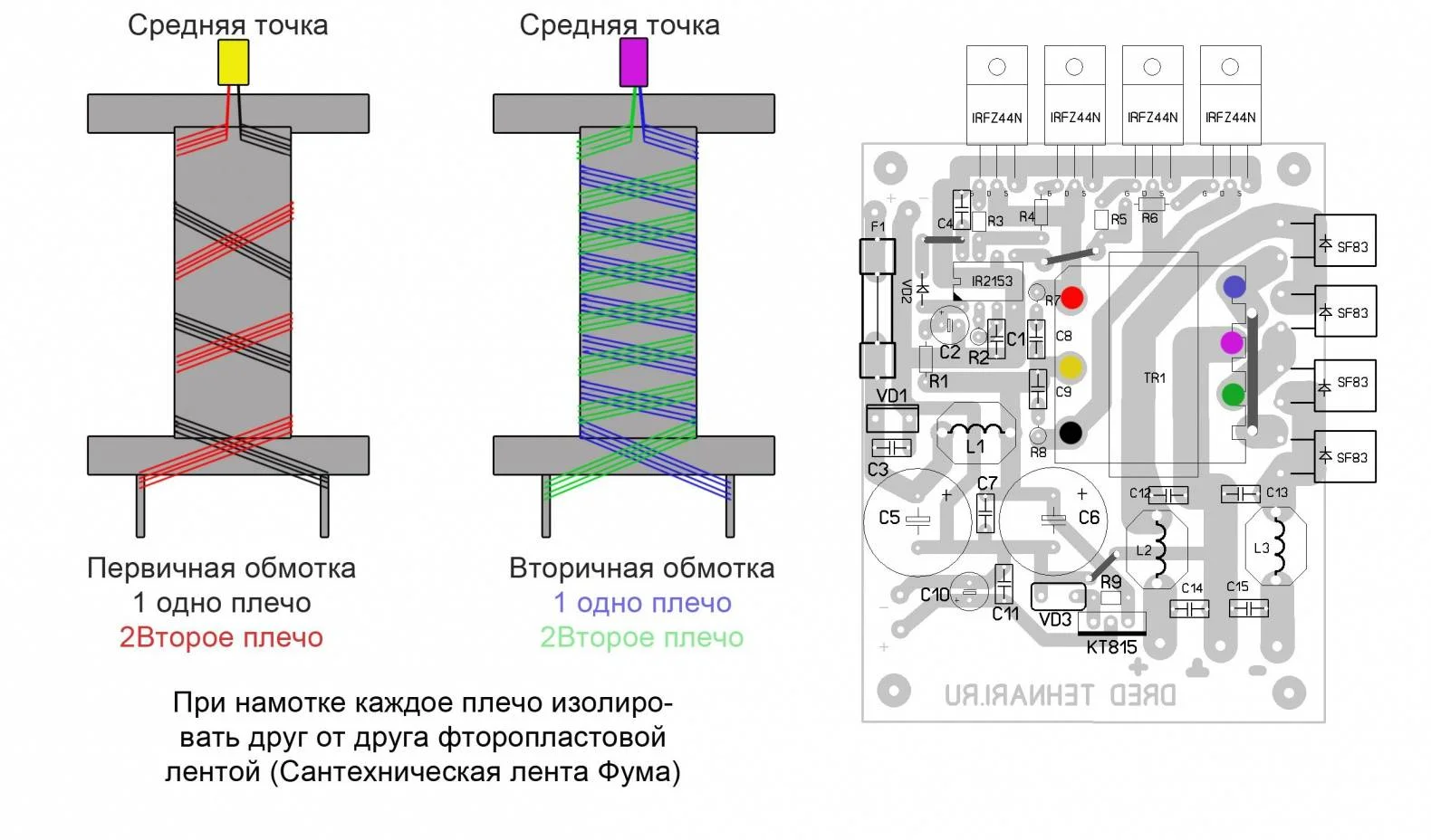

первичка, на- сколько я понимая должна быть равномерно распределина по каркасу до отвода и после, соответственно и вторичку я тоже равномерно укладывал,
"Диод ставь обязательно, выяснилось что жто не в дип корпусе есть диод а в микрухе с индексом "D"
Так что диод нужен."
вот- лучше на всякий случай поставить
отвод я делаю только вверху каркаса (распределив витки)
Без (диода) один выходной драйвер остается без питания, т.е. получается полу волна, но он и так будет работать, все зависит от намотки трансформатора, но микросхеме тяжело. но тогда получается, что одно плечо Мосфетов не работает. Не знаю может в новых микросхемах решили везде ставить и убрать индекс D, но тогда ее нельзя применить в другой схеме, вобщем пока не понял до конца ... :)
Надо с обратной стороны платы впаять диод, пока не крякнуло что-нибудь.
намотал транс только первичку как на рисунке ничего не изменилось с диодом у меня не работает и перегорает R1
R1 перегорает а предохранитель цел? А какой мощности резистор?
Должно быть
да предохранитель цел стоит 0,25 но не работает преобразователь включал лампу 12 вольтовую на + питания она горит а без диода резистор не перегарает и лампа еле еле горит

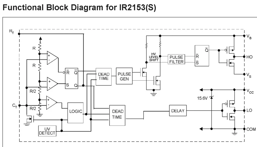

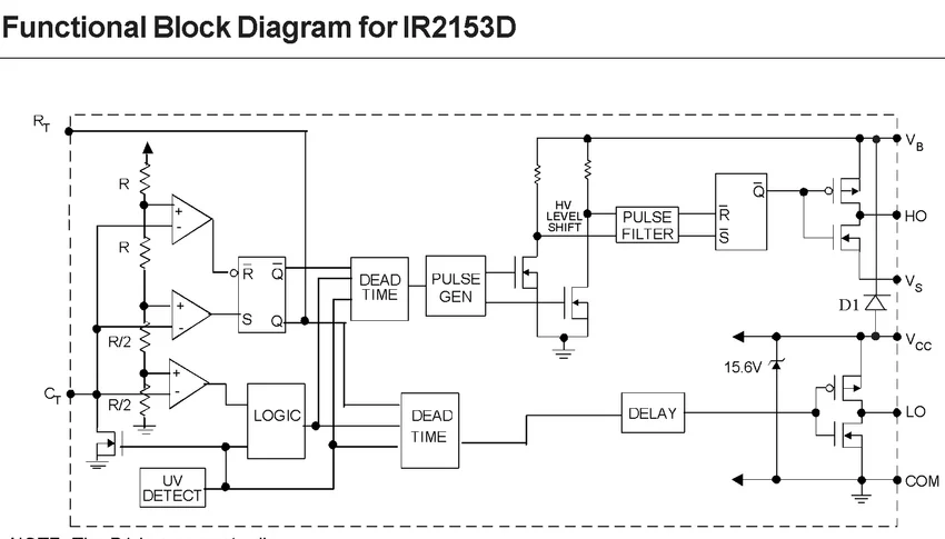

Обратимся к даташиту микросхемы и посмотрим на её внутреннее устройство
Рассматривая правые части схем мы видим, что IR2153D отличается от IR2153 наличием встроенного диода D1. Таким образом буква "D" в названии микросхемы обозначает не тип корпуса (DIP), а наличие диода внутри микросхемы и дополнительный внешний диод для IR2153D ставить не надо. Функциональное назначение этого диода - обеспечить "плавающее" питание драйвера верхнего ключа при стандартном применении микросхемы.
Если посмотреть на схему автопреобразователя
то увидим, что верхний ключ не "плавает", а жестко привязан к минусу питания. В этом случае, независимо от типа микросхемы, выводы 1 и 8 следует соединить перемычкой, так как прямое питание драйвера верхнего ключа будет лучше, чем через диод.
P.S. Обязательность установки перемычки обсуждению не подлежит. Она ДОЛЖНА быть между выводами 1 и 8. Косяки в другом месте ищи.
Посмотреть вложение 159438Посмотреть вложение 159439
