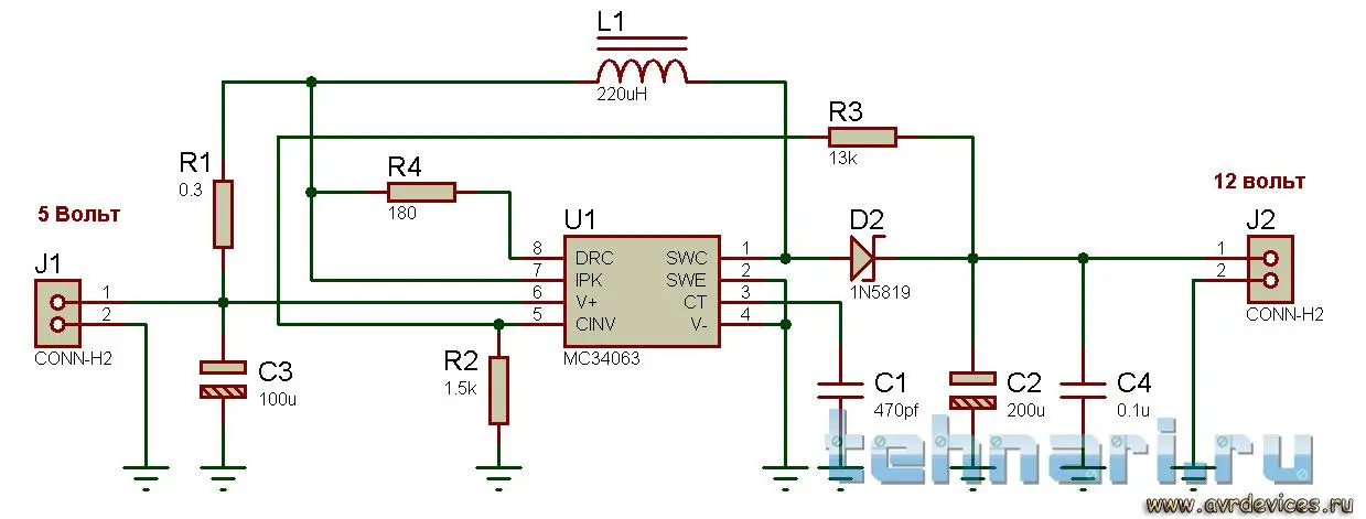

Всем привет. Делаю AVRdoctor (схема приложена) , хочу всего это сделать на одной плате с выходом USB и питать от USB порта компьютера, но для схемы нужно 12В , подскажите схемы преобразователей.Ток потребления доктора не знаю. Ваше идеи. Заранее благодарен.

Я бы предложил сделать повышающий преобразователь на МС34063.

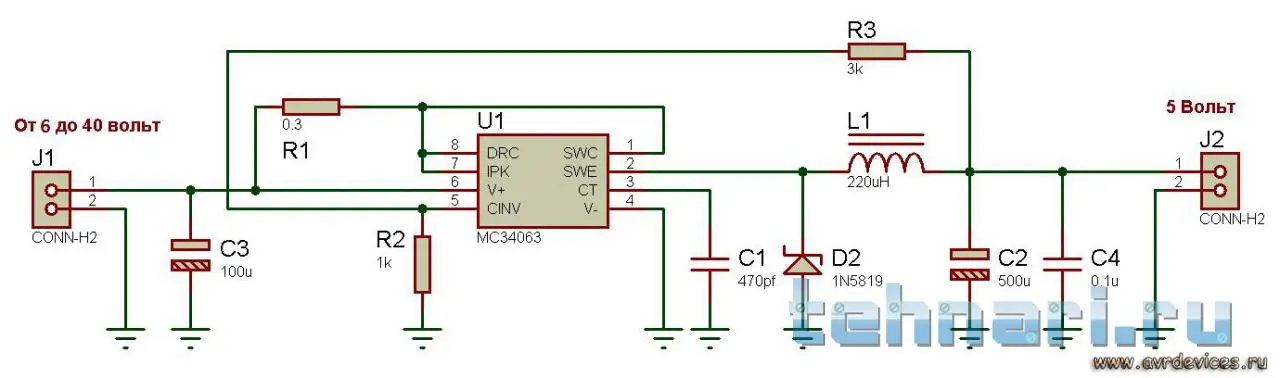

И вместо 7805 можно использовать уже понижающий преобразователь на той же микросхеме.
В интернете можно найти много калькуляторов на эту микросхему. Удачи. :wo:

На микросхеме надежнее будет , но , думаю, для понижения не стоит так сильно заморачиваться .
Стоит, стоит...
В Вашем случае очень актуален КПД преобразователя - нагрузочная способность USB ограничена. У ШИМ-преобразователей КПД близок к 100%

Идея хорошая, но проблема достать данную микросхему.
Подавляющее большинство автомобильных зарядников для телефонов сделаны на этой микросхеме. В нагрузку получаете кое-какую рассыпуху (как минимум, дроссель, диод Шоттки и конденсаторы), необходимые для построения преобразователя.
