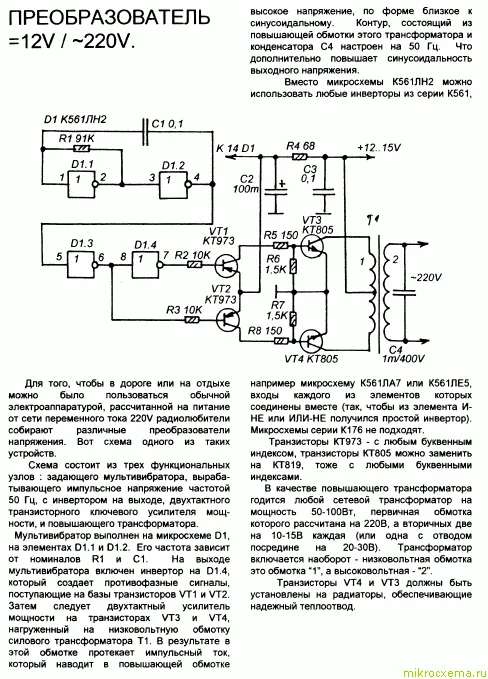

Здравствуйте Ребята. Помогите пожалуйста разобраться в схеме. Собрал преобразователь 12\220 вольт. Но работает только когда касаюсь пальцем некоторых ножек микросхемы. На выходе подключил тестер и лампочку. Самое большее напряжение выдает когда касаюсь первой ножки. Больше 300 вольт если верить тестеру.И соответственно больше свечение лампочки.Подскажите пожалуйста как все исправить???Вот Схема:

Нет генерации, какую конкретно микросхему использовали?
А, простите за дурацкий вопрос, 7-ю лапку микросхемы к (-) питания подключить не забыли?
:tehnari_ru_211:А надо было? Вот я лопухнулся. Я ведь собирал по схеме а там не показано что минус надо к 7 ножке. А сам не догадался.:tehnari_ru_093:обидно.
Ну подключите и напишите, что получилось. Удачи!
Спасибо огромное щас попробую.
Vladimir_S Спасибо огромное. Заработала.Только напряжение на выходе всего 80 вольт. Отпаял минус и опять коснулся пальцем ножек микросхемы и напряжение подскакивает до 200 вольт и выше. почему так?
А "земли" (┴) все к минусу подсоединены? Не пропустили какую-нибудь? Но вообще-то так, "заочно", вряд ли смогу чего путного посоветовать: любая радиосхема нуждается в настройке, отладке и т.п., причем, как в данном случае, очень желателен осциллограф. Тут ведь так: не взирая ни на какие уверения авторов публикаций, ситуация типа спаял-включил-заработало - это скорее исключение, чем правило. Возможны ошибки в самой схеме, ошибки монтажа, влияние разброса параметров активных компонентов, дефектные детали - да мало ли... Может, у наших асов радиотехники еще какие-никакие идеи возникнут. Подождите.
Да, а по поводу этого эффекта - тут так: когда Вы отключаете минус питания микросхемы, генератор прекращает работать. Касание пальцем ножек приводит к тому, что на вход транзисторного усилителя попадает радиосигнал наводок, источником которого и является Ваше тело. Но, согласитесь, это совсем не то, что нужно.
Вообще то если эта схема собрана правильно и детали все целые, должна заработать сразу. Какой трансформатор на выходе? Возможен еще вариант, что работает только одно плечо. Правильно говорит Владимир Игоревич, в таких случаях нужен желательно осциллограф ... :)

Детали целые и собрана правильно. На выходе стоит трансформатор от Компьютерного бесперебойника.
