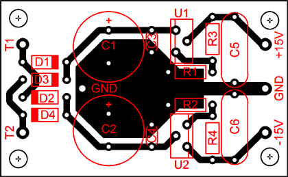

Пробовал, +17 к "+", -17 к "-", "общий" к "общему", гудит и все. Думаю, дай ка поменяю полярность, мало ли.... Ой зряяя....:D:D Микруха долбанула и кусок улетел в неизвестном направлении:DЛадно вторая есть, завтра буду все отлаживать и по новой:tehnari_ru_093:
Winterskrim, ты,что на к140 уд7 подал чтоли? Так у них напряжение питания "+" "-" 15 В 10%
Нет, там аналог какой то. Но в инструкции тоже напимано что 15вольт. Кстате носил транс дяде одному, он померил, да там действительно говорит двуполярное питание на 17 вольт. Так что подскажите как 17 вольт понизить до 15??? Чтонибудь попроще бы. Буду ждать советов....
Думаю на КРЕНке надо. Но как, и на какой именно??? Подскажите пожалуста.
Winterskrim, почему не хочешь отмотать излишки обмоток? А ведь это самое простое решение.
Нет, спасибо. Еще что не так сделаю, да и разбирать его не охото. Жалко будет. Я лучще бы на КРЕНках собрал стабилизатор. Думаю не так сложно. схему бы только достать, ато я где не искал везде с 12 до 5 понижают.
Winterskrim, на какой ток нужен кренка?
КОМП вот точно незнаю, для фильтра НЧ надо. Где то до 1 ампера хватит.
Стабилизированный двухполярный блок питания +-15В для предварительных усилителей. Применены микросхемы LM317+LM337.
Стабилизированный двухполярный БП на LM317/LM337 (+-15В, 2x1.5А)

КОМП большое тебе спасибо. И печатка уже есть, классно. Завтра прямо начну собирать. А диоды не подскажешь какие взять?
