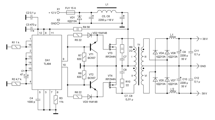

Кто нибудь делал что-нибудь подобное?Хочу усь в машину слепить на тда7293.С чего лучше начать мне?там вроде самая важная часть это катушка.

Я не про усилитель.В нем делать то нечего.Я в виду имел преобразователь.Мне нужен преобразователь с 12 на 35вольт,помогите со схемой.Те,что я находил слишком сложные.А

Мне не на 220вольт,а только на 35 вольт преобразователь нужен:)И готовый набор купить возможности нет,мало радиомагазинов.Так что помогите найти схемку.
Эти преобразователи можно переделать на 35 вольт, взяв другой выходной трансформатор.

А ни чё, что 7293 питается от двуполярного источника +-35вольт? Не легче ли собрать на TDA 1562? Почти та же самая мощность, но уже на 12 вольт.
Я знаю,поэтому мне блок и нужен.А вот здесь я не согласен,ведь 70ватт у1562 при 10%искажениях,а это не очень.а у 7293-100ватт,что заметно лучше.Значит чистыми можно где то ватт под 70взять.
Ну тогда нужно собирать импульсный преобразователь.
Если стабильности бортовой сети достатосчно (там напряжение гуляет в раёне 7...14V, но при заведённом моторе всегда держится около 14V), то можно ограничится простеньким преобразователем на каком-нибудт генераторе (например на К561ЛА7, ТЛ1, ЛН2 и т.п.), паре полевиках и перемотаном трансе от компового БП...

ШИМ стабилизатор однозначно, существует три вида.
-понижающий,
-повышающий,
-инвертирующий.
Зависит способа подключения силового транзистора.
Я бы погуглил "ШИМ стабилизатор", вывалится масса вариантов, каждый производитель ШИМ контроллеров в datasheet приводит типовую схему включения.

Вот очень популярный ПН, собрал и забыл.
    28.2 KB · Просмотры: 682
