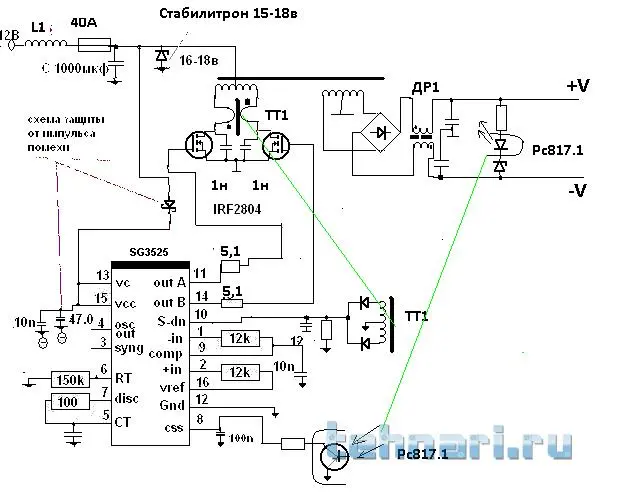

Вот, преобразоавтель 12в в то напряжение, которое нужно. Тут по схеме двухполярное питание на выходе.
За счет ТТ - зпащита от КЗ и перегруза. За стет ТТ схема работает при перешгузе и КЗ, как генератор тока. К примеру, настоен БП на 40А, случилось КЗ, напряжение за счет ШИМ упало на выходе до нуля, а ток держится 40А. Если превышение нагрузки. то напряжение упадет в двое, н ток будет равнгым 40А. Кстати, так работают сварочные аппараты.
Ну а за счет оптопаы Pc817 идет регулировка напряжения. Номиналы деталей зависят от того, каккую мощность надо получить. На транзисторах IRF2804 можно легко получить до 400 ватт. Транзистороы превосходят IRF3205 по сопротивлению канала:
у IRF2804 2 миллиома, против 8 миллиома у IRF3205.
Да, L1, это не дроссель, он там в принципе не нужен, это индуктивность проводов. И за счет пульсирующего тока ставится МС на 1000 мкф, в параллель надо поставить и пленочный, на 10-100н, и ставится стабилитрон, что бы обрезать выбросы самоиндукции. Питание микросхемы SG3525 через диод, желательно Шрттки, тогда напряжение питания микросхемы будет ровное, и не будут сбоев. Такая схема делалась в железе.

Володя по неполным твоим данным, конечно не собрать, где параметры трансформаторов!? И номиналы в обратной связи!?
Трансформатор считается программой под требуемые выходные напряжения и мощность. Обратная связь также строится под требуемое выходное напряжение. В этом проблем нет. Проблема в том, что otest своим высказыванием

Это зависит от того, что у Вас есть, и какие напряжения и мощности нужны. Все расчитывается.

Пакет программ All_in_one Владимира Денисенко aka Starichok 51, программа Excellent_IT для расчета трансформаторов прямоходовых двухтактных преобразователей
Есть кольца, размер 45*25*11. 2000НМ, нужен БП на мощность не менее 300 ватт, двухполярное +-30в. Питание от аккумулятора.
Выбираем частоту. Размер феррита позволяет сделать не большой, просто , что бы не пищало, тогда поменьше динамические потери 20 кгц. Тогда обратная связь при и регулировке мощности будет успевать срабатывать.
Итого: размер:
45*25*11 Есть много программ - калькуляторов, например: калькулятор "старичка", у меня свои, прописан лет 30 назад, еще на 5 Delphi , тогда он был новым.
Имеем: первичка: 5 витков, вторичка- 2*15. Напряжение на вторичке 36в, за счет ШИМ будет уменьшено до 30в.
Толщина провода: у нас от 1,3 до 1,5 (можно и толще, это оптимально,) в 3 жилы, и ок 1 мм 15 витков в 2 жилы.
Мотается первой та обмотка, что больше витков, в данном случае это 2 обмотки по 15 витков. Это связано с тем, что так выше трансформаторная связь ( или ниже индуктивность рассеянмия).
Меряем индуктивность первички с разомкнутой вторичкой, и сомкнутой вторичкой.
К примеру, получили в первом случае: 65мкГн, во втором случае 0.6мкГн. Т.е 0,6- индуктивность рассеяния, или это ок 1% от общей суммы.
Обычно получается транс связь не менее 0.99, если меньше, мотаем заново, ищем другие кольца, или просто перематываем. У меня последний раз было транс связь 0,9975, но это инвертор на 2 кВатта. Тут можно и поменьше трансформаторную связь. От нее зависит ток КЗ, т.е. мах мощность. Чем меньше индуктивность рассеяния, тем можно больше мощность выкачать.
Это я не считаю обычно, есть опыт, посему , но покажу, для чего это,
У нас: частота - 20 кгц, тогда индуктивное сопротивление индуктивности рассеяния:
R=2*Pi*F*L=2*3,14*20000*0,6e-6=0,075 ом Или ток ХХ
равен: 12/0,075=160А.
В пересчете на вторичку это: 160*12/30=64А . Напряжение меняется от 35 до 30в, или разница, для стабилизации, 5в. (у нас то 36в, но 1 в падение на диодах).
Или БП будет давать: 64*5/30-10,6А. стабилизированного напряжения.
Ток ООС, на светодиод, выбираем порядка 3ма. (далее при испытаниях подберем точнее, если понадобится)
Тогда: стабилитрон на 56В_2в на светодиод, итого 58в, 2 в для создания тока.
Или R1=2/3e-3= 0.6к, а лучше поставитьь подстроечный, на 1,5К, или поставить подстроечный резистор на 1,5 к и резистор ом на 100.
R2 порядка 15-30К, потом подбирается точнее.
При монтаже подбирается резистор R3 и С1, что бы частота была около 20 кгц. А резистор R4 подбирается таким, что бы мертвое время (dT) было не менее 0,5 мкСек, обычно это 0,7-1 мкСек. Сробираем, пповеряем работу задающего генератора, замем через лампочку (через нагрузку подаем питание на транзисторы), если все нормально, подаем полное напряжение. Проверяем БП, тестируем его, если надо подстраиваем обратную связь.
Да, еще, у нас же есть дроссель, Др1.
Рабочий ток - питание 30в, ток значит 10А.
Минимальная индуктивность: у нас минимальный ток 0,5А, меньше не будет.
Есть формула , второй закон коммутации:
I=U*dt/L
Отсюда:
L=U*dT/I
Напряжение U=5в, т.е у нас вторичка дает 35в, а нужно 30в. dT- время импульса, равна пол периода или 25 мкСек.
L=5*25е-6/1=125е-6 (почему делим на 1, это средняя 0,5А, но ток изменяется от 0 до 1А) Или 125 мкГн. Это минимум, можно индуктивность сделать и больше.
Берем кольцо, распыленное железо, смесь 52 (широко распространенное)
Размер: 50,8*30,8*14. 50 Стандартный размер.
Получается, 50 витков, индуктивность 250мкГн рабочий ток до 32А, подходит. На толщину провода внимание не обращаем, у нас всего 10А, значит провод можно взять 1,1-1,2 мм.
Расчет сделан. Можно собирать.
