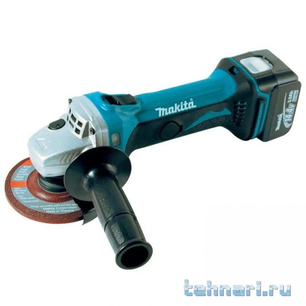

не обязательно макиту, можно пролетарскую YATO YT-82826 можно купить за 2000 гривен. А если на алике то и за 50$ можно найти, всё зависит от режимов работы. А главное не нужен ни какой ПН с конской мощностью. Спилить замок или петлю - хватит даже ножовки по металлу (при остром желании) .
    24.7 KB · Просмотры: 74
Да просто бензогенератор для "подъехал, быстро отрезал, забрал". Рев болгарки все равно его заглушит :)
