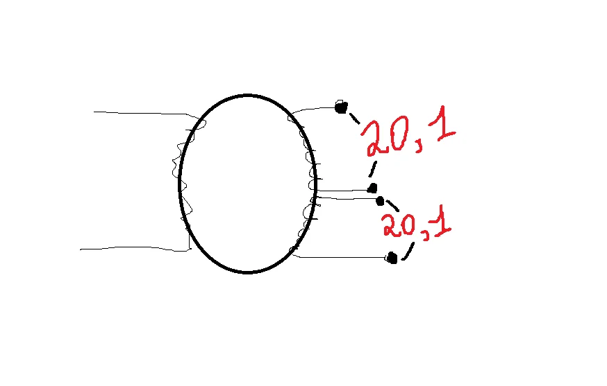

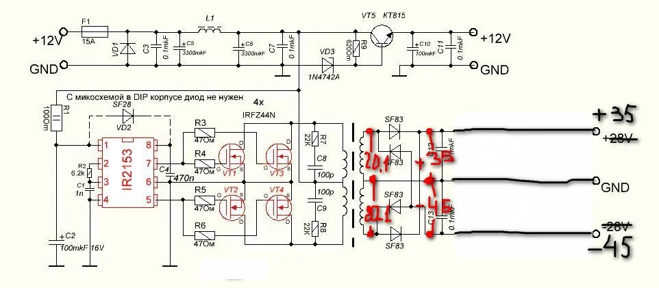

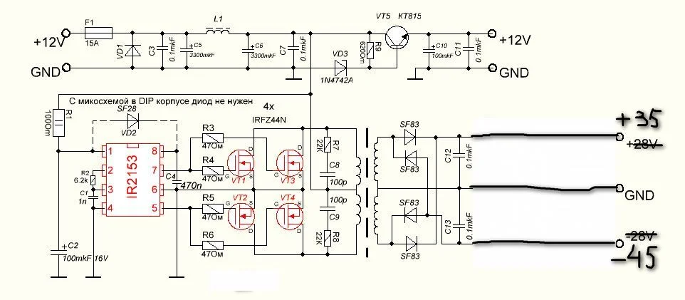

Приветствую. Собрал 2 преобразователя по схеме DDREDDa, но вылезла такая проблема: мотаю транс, впаиваю, подключаю, замеряю напряжение(переменное, перед диодами) +/-20.1 вольта оба плеча все ровно и четко. Замеряю после выпрямителя: 1 плечо +35.1, 2 плечо - 45.1. Разлет 10 вольт и не чем не убрать, замерял непосредственно после диодов напряжение такое же. Диоды стояли КД213Б, заменил на КД213Г, потом на FR607, не помогло..... Подключаю конденсаторы 10000/50в, через несколько секунд взрывается предохранитель 30-и ампер.(сперва стоял на 2.5А, не выдерживают, так и дошел до 30А) Транс становится горячим, раз через раз взрывались выпрямительные диоды. Без кондеров транс не греется, предохранитель цел, но разлет в плечах 10 вольт. Конденсаторы пробовал разные. Подскажите как решить проблему, мучаюсь почти месяц, зашел в тупик......... Это творится на обоих преобразователях.

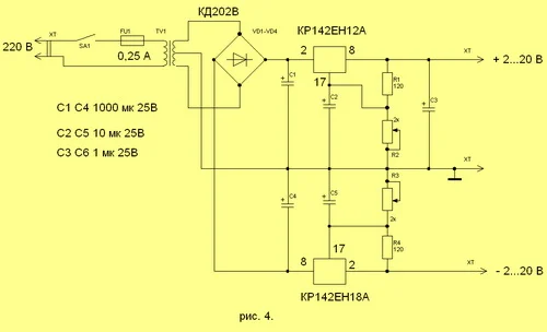

вот так должно быть.... ровно.. либо вот можно регулировать..
    10.2 KB · Просмотры: 223
    9.8 KB · Просмотры: 11,832
На 1 фото: так оно и есть.

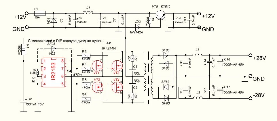

2-е фото: мне требуется напряжение +/-50 вольт. Для разгона саба. (витки вторички еще подниму) пока стоит такой вольтаж, запарился уже мотать с этим разлетом.

дросcели L2---L3// проверь... больше не чего не вижу... должно работать, ну .... все правильно..
Из за этого сам в тупике... Собирал уже 1 такой преобразователь, с трансом мучился тоже долго, но сделал. А ту не в какую, перед диода напряжение нормальное, после них, нет. Диоды менял, не спасло.
Нечем замерить.
Как? там такая частота что тестер должен фигню показывать по идее :)
3-мя тестерами замерял, все одно и тоже показывают(2 цифровых, 1 аналоговый)
Замеры проводил так:
А из за чего тогда предохранитель выбивает, когда кондеры на подключаю на выпрямитель?
И интересно из за чего такой скачек напряжения происходит?
сколько тока идет на холостом ходу..???
Так а ты какое напряжение ставил переменное или постоянное на тестере? Переменка на 50Hz рассчитана а постоянка там естественно не канает...
Перед диодами переменка, после диодов постоянка.
Ну так это понятно, что перед диодами переменка а после постоянка, просто и тебя на тестере измерения переменки рассчитаны на частоте 50Гц а в преобразователе 100000Гц и вот я думаю что тестер перед диодами у тебя погоду показывает :)
Не знаю, спорить не буду. Сейчас еще разок перемотаю трансы, только на другие сердечники.

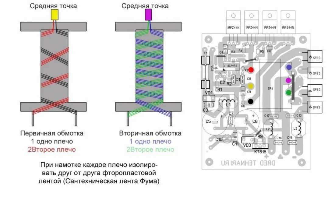

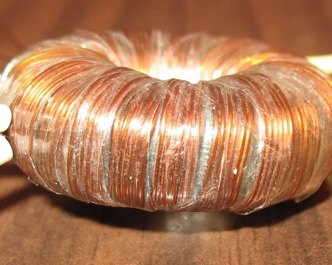

Николай, просмотри еще раз темы про преобразователи, где то рисовали правильное геометрическое размещение обмоток. Если не сделаешь правильную симметричную геометрическую разводку обмоток, будешь перематывать ... :)
Вот как я мотаю обмотки со средней точкой.
По расчету у меня обмотка мотается тремя проводами. Мотаю сразу шестью проводами. Три из них одно плечо, три других второе плечо. Затем начало одного плеча соединяю с концом второго - это средняя точка. Подобным образом мотаю все обмотки со средней точкой - и первичные и вторичные. Такая намотка дает практически идеальное соответствие плеч.
Все нашел проблему! Дело было в самих диодах, в довесок еще поменял IR2153. Теперь после выпрямителя с конденсаторами, разлет составляет 0.3 вольта между обмотками. При вольтаже +/-39, получается +38.9 и -38.6. На 2-й преобразователь деталей нету, пошел запчастями на другой. Продолжу теперь в 2013 году...

Суть: мотаю транс, впаиваю, запускаю, работает нормально. Но мультиметр показывает +40.1 вольта, -38.1 вольта. Как только транс не перематывал, даже наматывал лишний виток на плечо - "минус". Хоть ударься головой об стенку, разлет 2 вольта, как не мотай.
Напряжения мерил уже на выходе с конденсаторов(выпрямительных) суммарная емкость 1 плеча составляла 70.000мф, диоды менял, IRFZ44N 4-шт тоже менял, транс перематывал с нуля раз 15. IR2153 тоже заменял, ферритовые кольца заменял(на трансе). И такое творится с обоими преобразователями который делаю. Выходные дросселя по выкидывал вообще.
В чем проблема может быть!?
