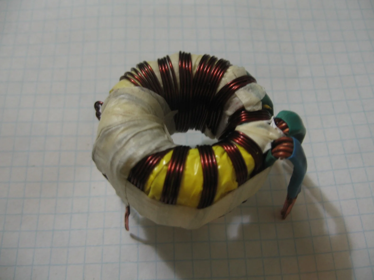

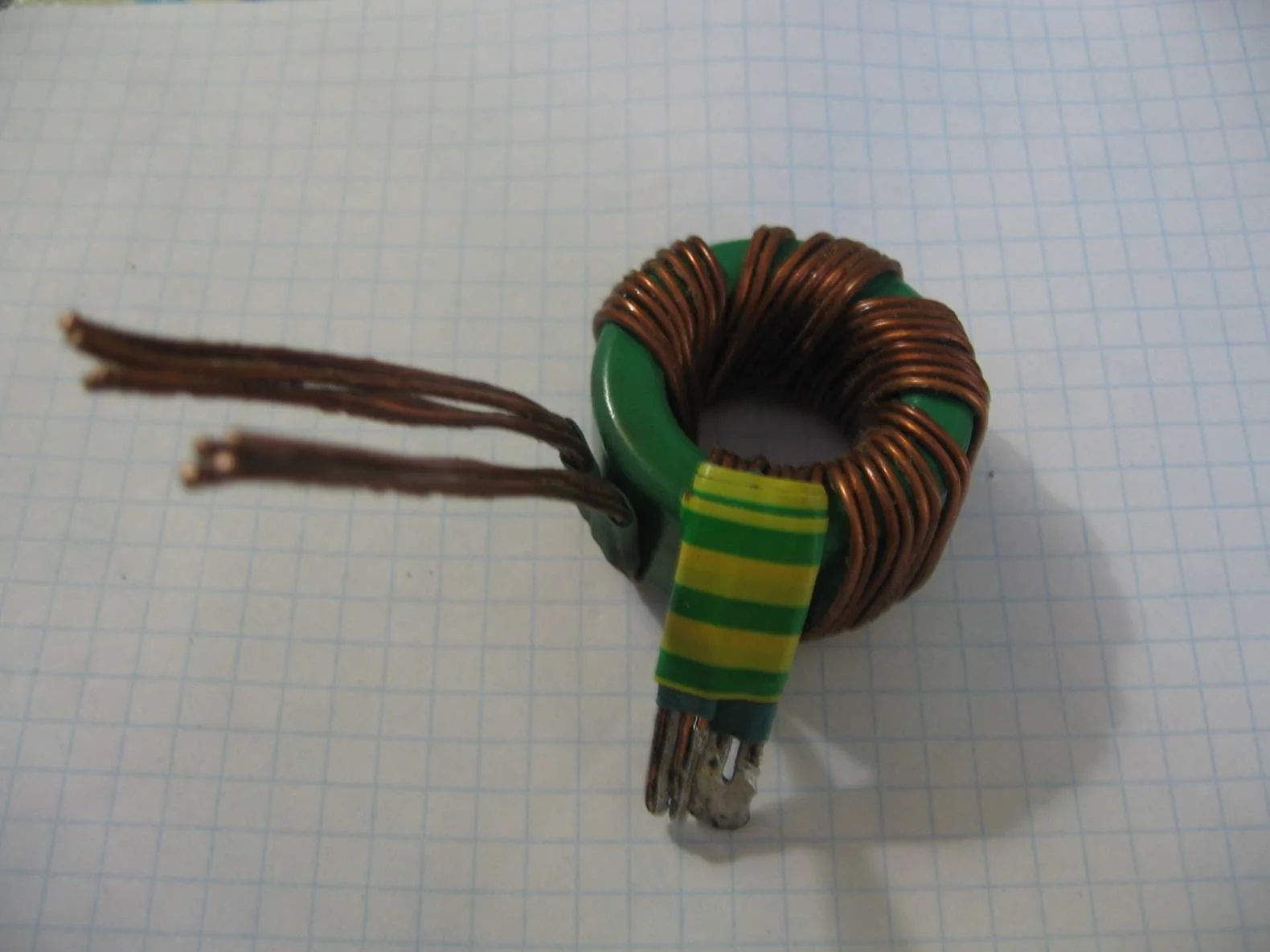

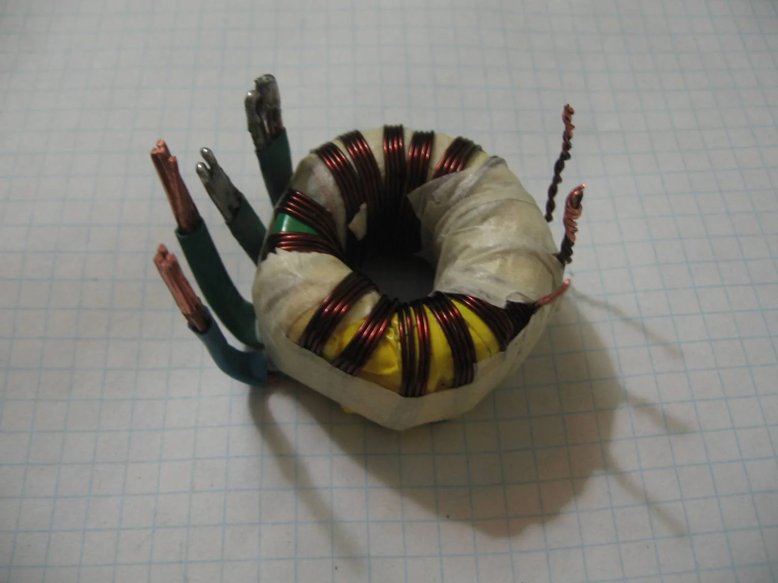

Намотал трансформатор для автопреобразователя. Мощность 300Вт. больше не надо.
Транс Епкос 38х19х8. 2 по 4х1.2 4в, 2 по 2х0.7 14в
Осталось ЛУТ сделать.
