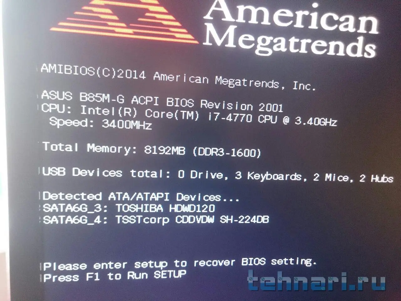

Press F1 to Run SETUP
ghostgames18
30 Ноя 2017
Раз в 2 дня, обычно утром (хз, просто обычно утром комп включаю)), вылезает при включении компьютера надпись (приложил скрин), нажимаю F1, открывается биос, нажимаю Exit и всё продолжает работать, но сам факт того, что что-то не так, меня пугает.
    93.8 KB · Просмотры: 952
Смени батарейку на плате. Двухсантиметровая блестящая таблетка с надписью CR2032. 20-30 рублей в любом киоске.
