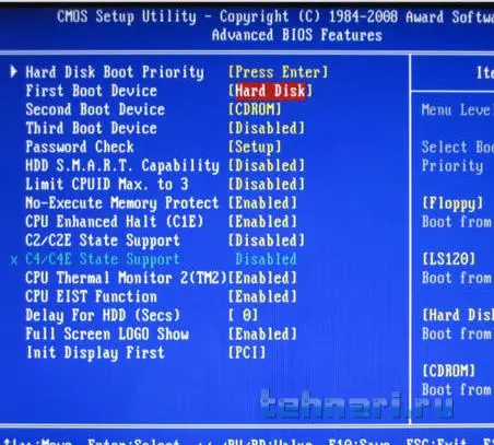

Установка ОС начинается немного раньше «вставил диск и поехало». А именно с настройки BIOS.
На разных моделях компьютеров существуют разные виды БИОС. Их три.
http://www.tehnari.ru/f213/t22961/index2.html#post1119819
AWARD
AMI
UEFI
Я взял за пример распространенный AWARD BIOS версии 4.51 PG
Для того чтобы осуществить вход в БИОС:
Вход в BIOS Setup возможен только при включении компьютера. При первоначальном тестировании POST (слышен один короткий сигнал из системного динамика) необходимо нажать определенную клавишу или сочетание клавиш. Обычно на экранной заставке при тестировании отображается надпись типа «Press DEL to enter Setup» — это означает, что для входа в BIOS Setup необходимо нажать клавишу DEL. Узнать, за которой клавишей закреплен вход в BIOS, можно из инструкции к материнской плате. Если инструкции нет, а экранная заставка не отображает подсказки, можно опробовать наиболее известные варианты комбинаций:
Delete
F1, F2, F3, F10, F11, F12
Esc
Ctrl + Shift + S или Ctrl + Alt + S
Ctrl + Alt + Esc
Ctrl + Alt + Delete
После того как мы смогли разобраться с входом и перед нами появился интерфейс BIOS, можем начинать настройку.
Первым делом необходимо выбрать соответствующий раздел для настройки приоритета загрузки. В этом разделе мы настраиваем то, с какого носителя будет произведена загрузка. Так как компьютер может загружаться как с жесткого диска, так и с CD-DV привода(при наличии загрузочного/установочного диска в оном), загрузочной USB-флешки.
В нашей статье это будет классический вариант. Установочный лицензионный диск Windows 7, купленный за деньги.
Итак, перед нами синий фон с белым текстом. Нам понадобится раздел с Advanced BIOS Features (BIOS Features Setup).
Стрелочкам на клавиатуре выбираем этот раздел и нажимаем Enter.
Далее необходимый пункт First Boot Device.
В «выпавшем» меню выбираем CD-ROM
Далее нажимаем на клавиатуре F10. Следом "Y"
Компьютер принимает изменения, сохраняет их и перезагружается с новыми параметрами.

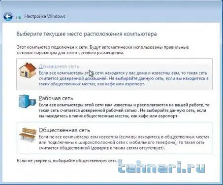

Следующий этап - непосредственная установка.
После перезагрузки и POST на черном экране появиться строчка, и несколько секунд "тикающие точки".
В этот момент необходимо нажать на клавиатуре любую клавишу, например «ENTER». Иначе по прошествии этих самых секунд, компьютер начнет загрузку с уже установленной системы, с HDD.
Вот! Дальше товарищи из компании «МелкоМягких» все продумали за нас и очень упростили процесс установки.
(Далее следует серия скриншотов с примером стандартной установки.)
На этом этапе необходимо очистить системный диск от предыдущих версий, да и в принципе для корректной установки и работы системы
Форматируем раздел под установку. После жмём Далее
Подтверждаем, что мы купили Диск с Windows за денюжку. Вводим ключ продукта.

Так как описывается не только переустановка, а и новая установка, то, желательно, перед форматированием рассказать как разбить (или переразбить в случае переустановки) диск на разделы и какой объём желателен для той или иной системы (например, как по мне, то 25 ГБ маловато для семёрки). Диск после покупки может быть не разбит на разделы.
Света, спасибо. Принимаются замечания и пожелания. после отредактирую и в библиотеку перенесу. а пока тема сырая - повисит в разделе ОС Windows
