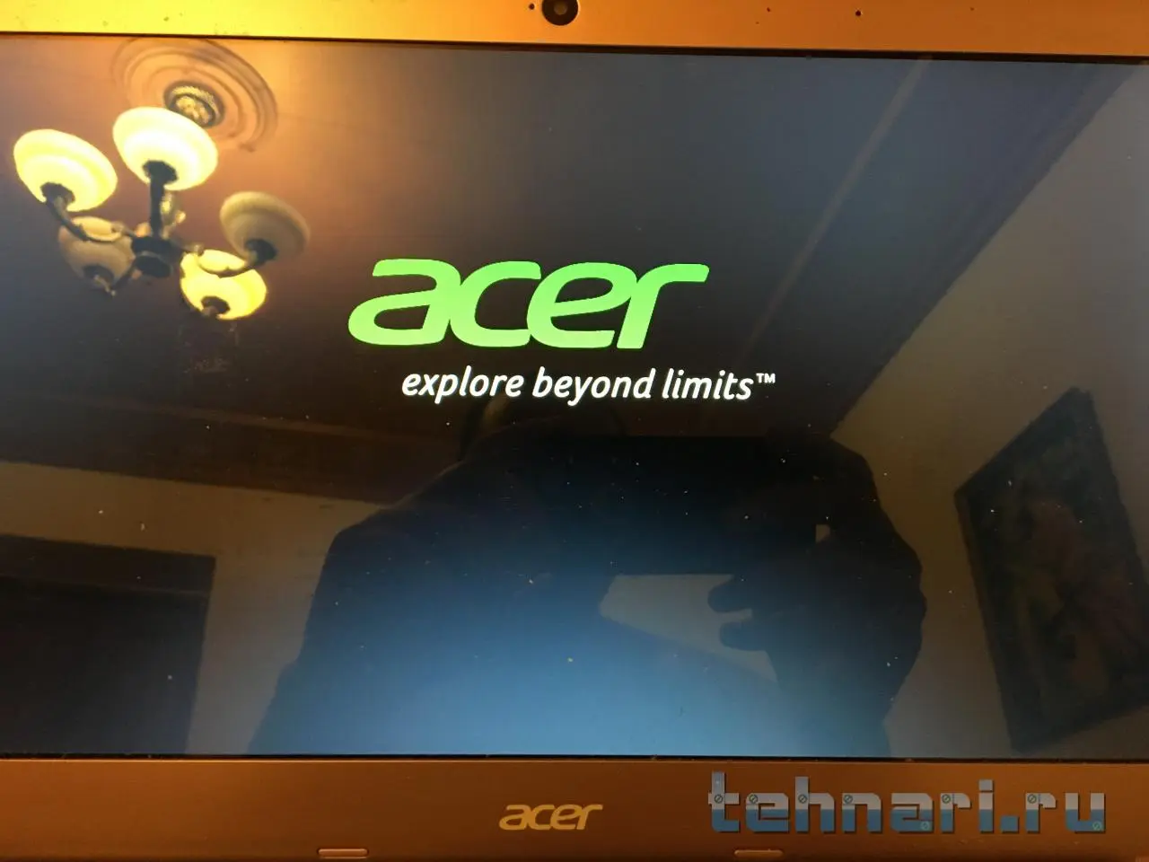

Привет всем. Обновлял с винды 8 на винду 10, вроде обновиления загрузились и пошел процесс установки обновления, я вышел на улицу затем позже зашел и вижузависшее окно которое бывает при старте ноута. Перезагружаю выходит и постоянно стоит одна и та же картинка. Приложу скриншот. Помогите, что делать?

А это не заставка монитора при включении? Я бы попробовал с другим монитором.

Он не поможет в даном случае. Судя по скрину ноут зависает еще на стадии POST. А это значит проблема либо в железе либо в БИОС. Для начало можно попробывать сбросить CMOS. Путем вытаскивания батарейки на мат. плате ноутбука.
П.С. Флешка втсавлена какя-нибудь в ноутбук? Если да вытащите её. Просто бывают случаи когда такая картина появляется при вставленой флешке.
При включении ноута когда появляется эта заставка попробуйте нажить F1 или F2. или Del. В БИОС зайдет или нет?
Всё верно, загрузчик не может найти активный раздел загрузочного устройства и вешает ноут до входа в систему. Можно попробовать стартануть с установочного диска или флешки и проверить, что на жестком наворотили при установке.

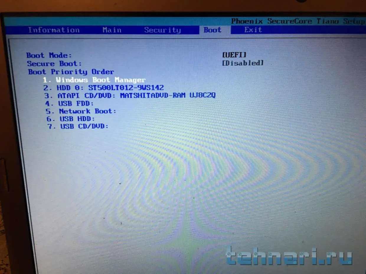

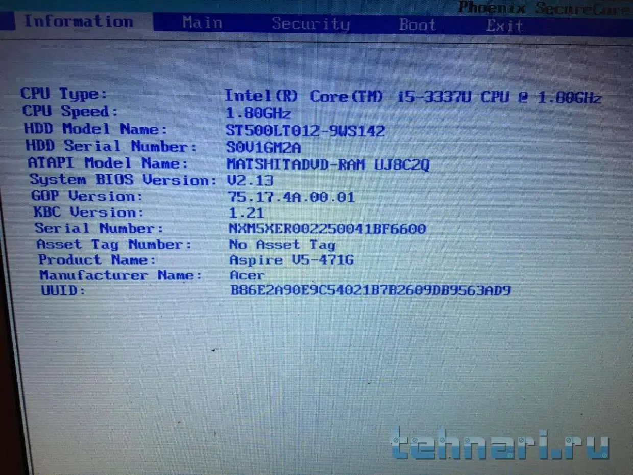

Вот модель и характеристики ноута сейчас только сделал
    130.6 KB · Просмотры: 112

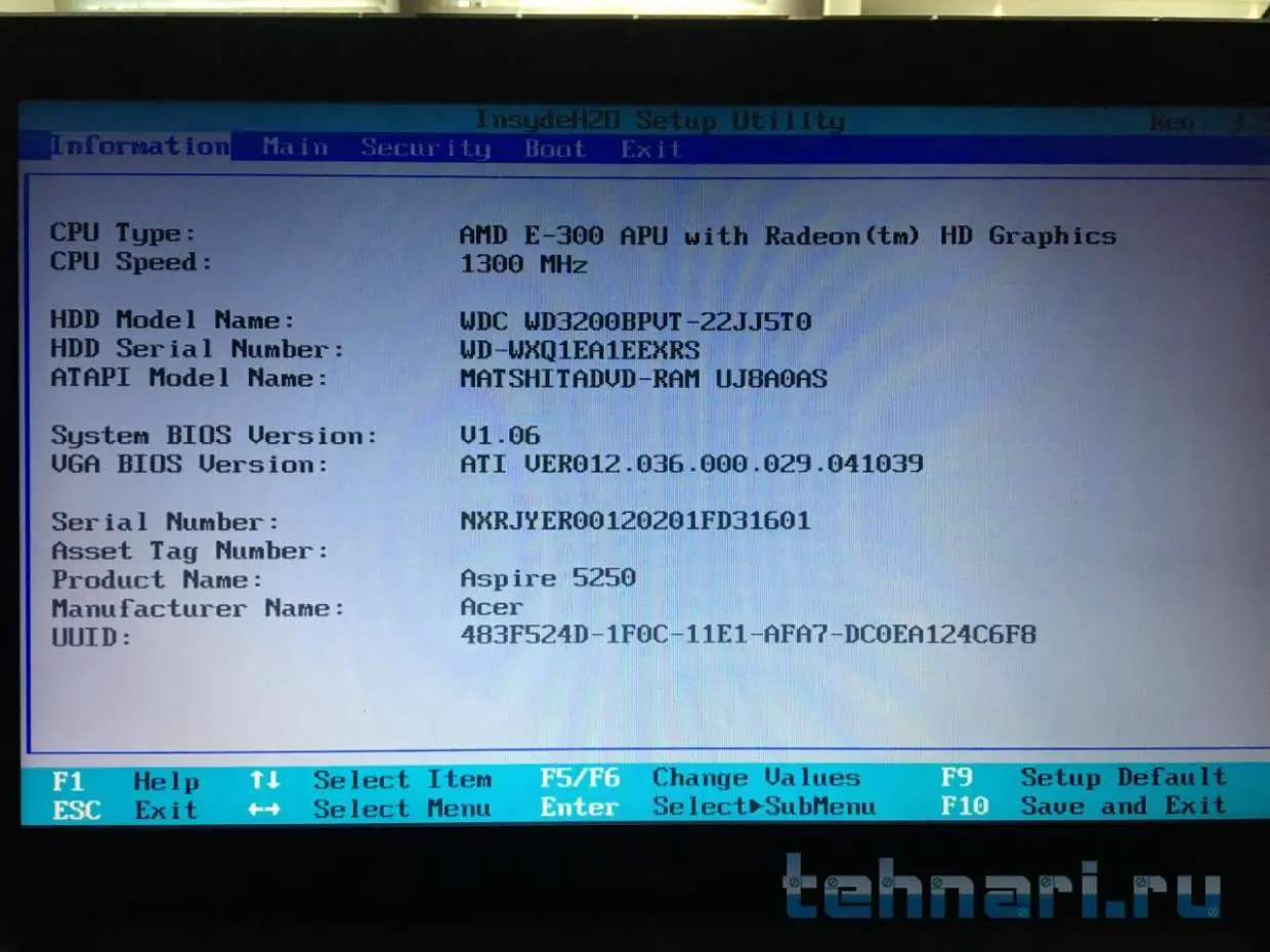

    60.2 KB · Просмотры: 211
Это что, тот самый подаренный бук с мёртвым хардом или уже другой?

Тогда скрины правильные вставляй, второй от того ноута. А если в бут меню поставить жёсткий диск первым вместо Виндоуз бут менеджер?

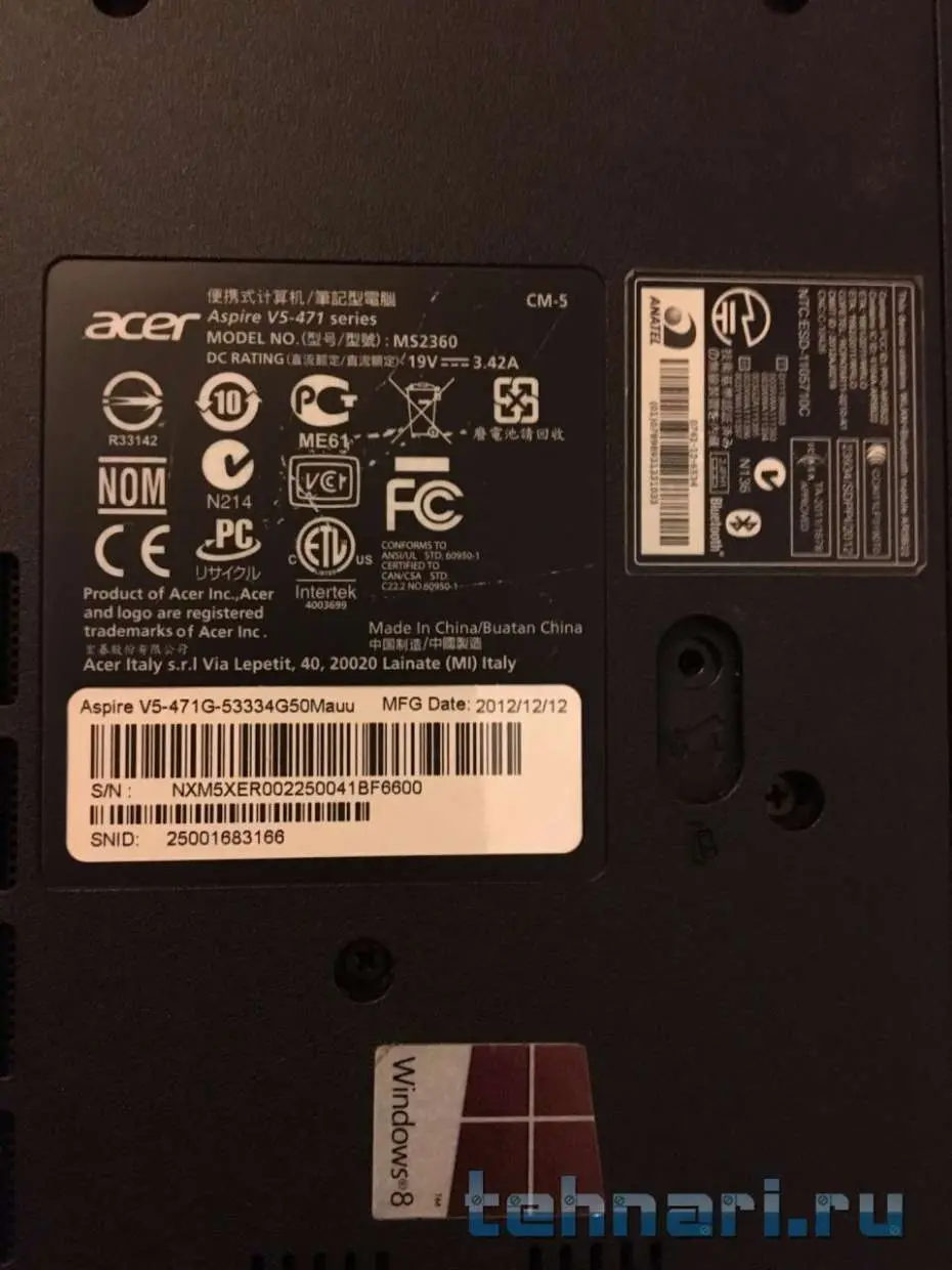

ой извиняюсь. Второй скрин от того ноута, я хотел фото с дна ноута выложить с наклейкой а выложил эту
вот наклейка с дна
попробовал сейчас так. Все такая же проблема. Я могу и с нуля установить винду, если только бы мне извлечь те файлаы которые сохранены на компе. Как можно извлечь ?
