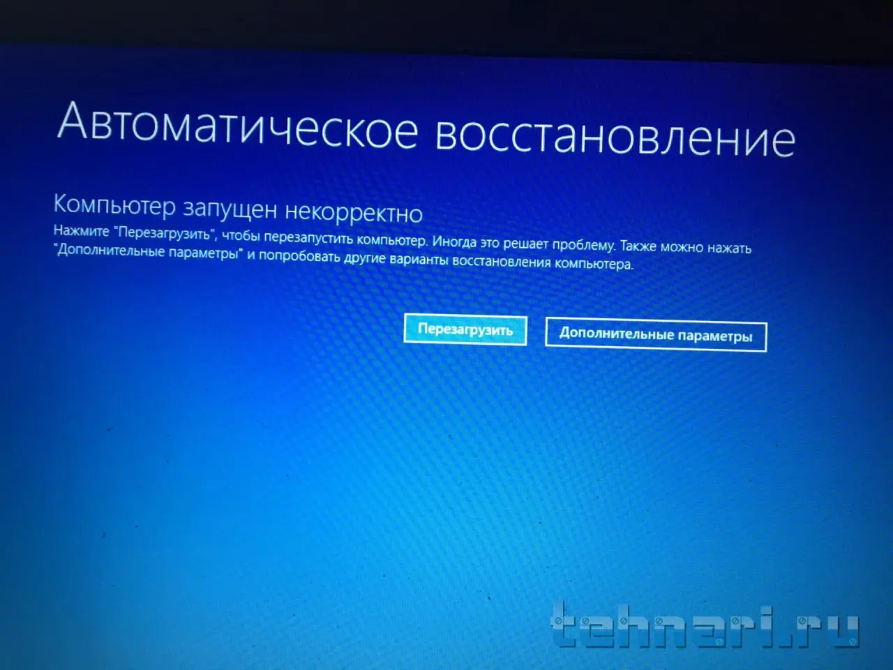

При обновлении с Win-8 на Win-10 что-то случилось

сегодня включил этот ноут и вышло сперва первое окно где внизу написано: Preparing Automatic Repair, затем подобное окно где внизу написано: Диагностика компьютера и затем третье Автоматическое восстановление, где предлагалось перезагрузить. перезагрузил и опять это самое окно при запуске ноута стоит.

зайдите в биос и на вкладуе Main отключите Quick Boot. Посмотрите при прохождении POST на чем тормозиться.
по последнему скрину:
Дополнительные параметры---Поиск и устранение неисправностей---Дополнительные параметры--Восстановление системы
именно так вчера и сделал- восстановление с сохранением файлов. Восстановилсявиндовс 10 который я устанавливал. Удалились все программы которые были установлены позже, а файлы были. Короче решилась проблема наконец!
Огромное всем спасибо за помощь, ноут работает идеально!
