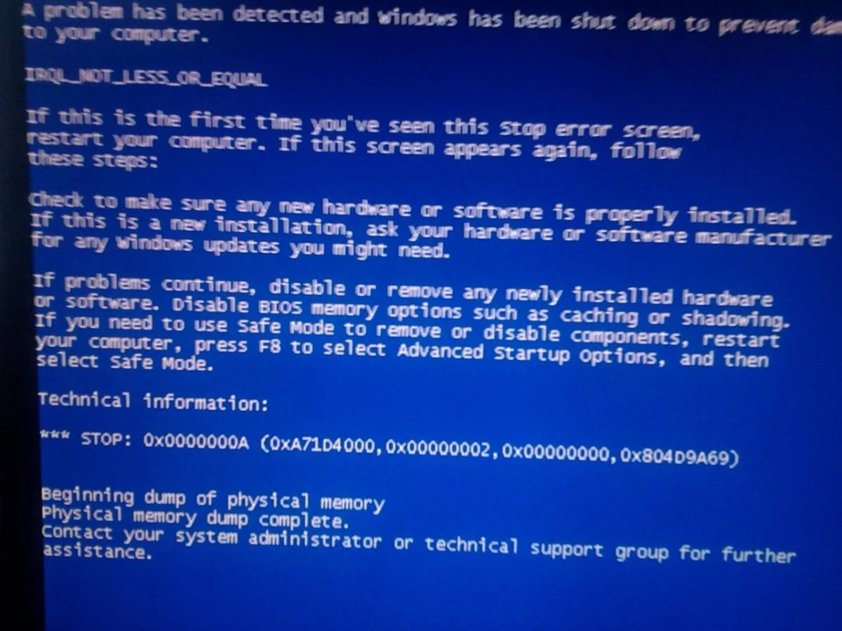

При подключении к интернету вылетает Windows
после подключения к интернету (минут через 10) появляется
как исправить?

А посредством чего выходите в интернет?
Логично предположить, что глючит сетевая карта, либо драйвера на нее кривые. Проверьте это.
Я ж не знаю чем он пользуется (ADSL, кабель, 3G/4G). Сей вопрос к автору.
пробовал выходить в интернет и с помощью 3g билайн и спутниковый интернет все равно вылетает
А если нажать Win + E, затем звездочку (*)?
Вообще-то у меня подозрение на оперативную память. Отключитесь от интернета, закройте все программы, запустите программку MemTest, и проверьте память.
Дмитрий Либо самостоятельно анализаируем минидамп ошибки, либо выкладываем его для анализа и даём ссылку.
Дамп а не отчёт.
У WinXP есть одна особенность, ограничение количества то ли потоков, то ли подключений, точно не знаю как это называется. У меня так было, стоило запустить браузер, торрент качалку с большим количеством сидов и пиров, плюс еще какую нибудь программу лезущую в интернет, как компьютер выпадал в синий экран. Где-то в настройках винды, в реестре что ли, есть параметр, увеличив значение которого от глюка можно избавится.
В просмотре событий системы посмотрите, нет ли сообщения с красным значком о превышении количества подключений. Если есть, то причина описана выше.
