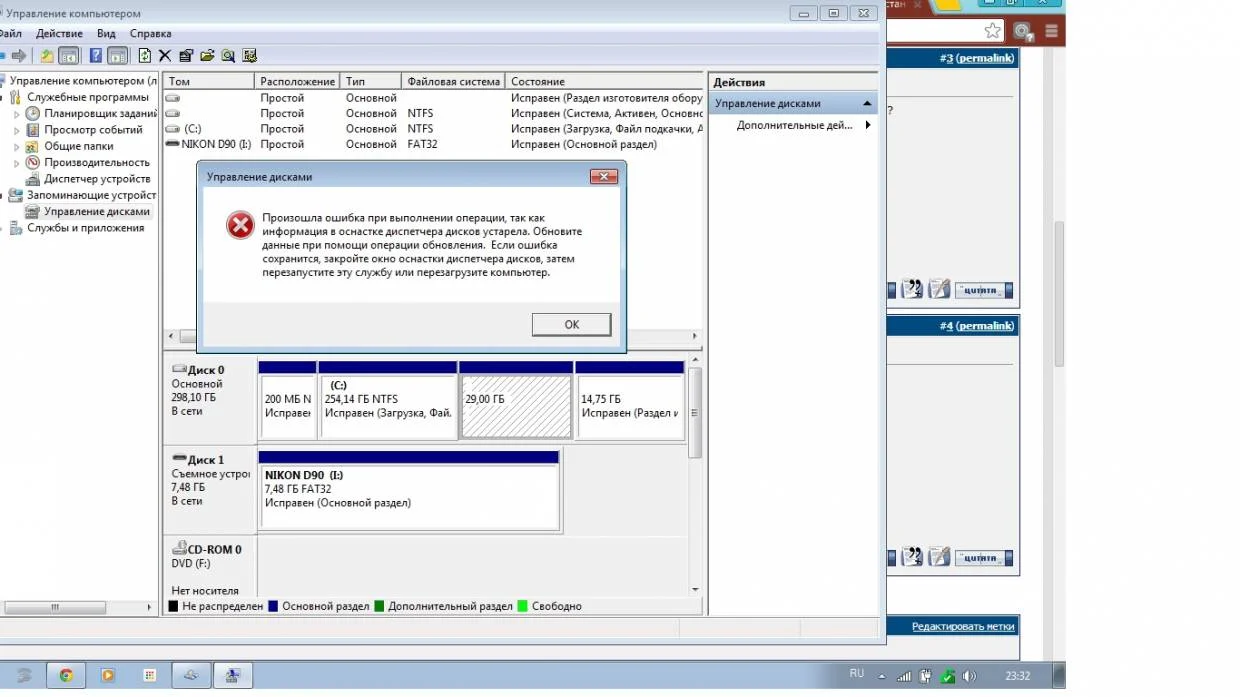

Что делали в PM8?
Что делали после того, как диск D "пропал"?

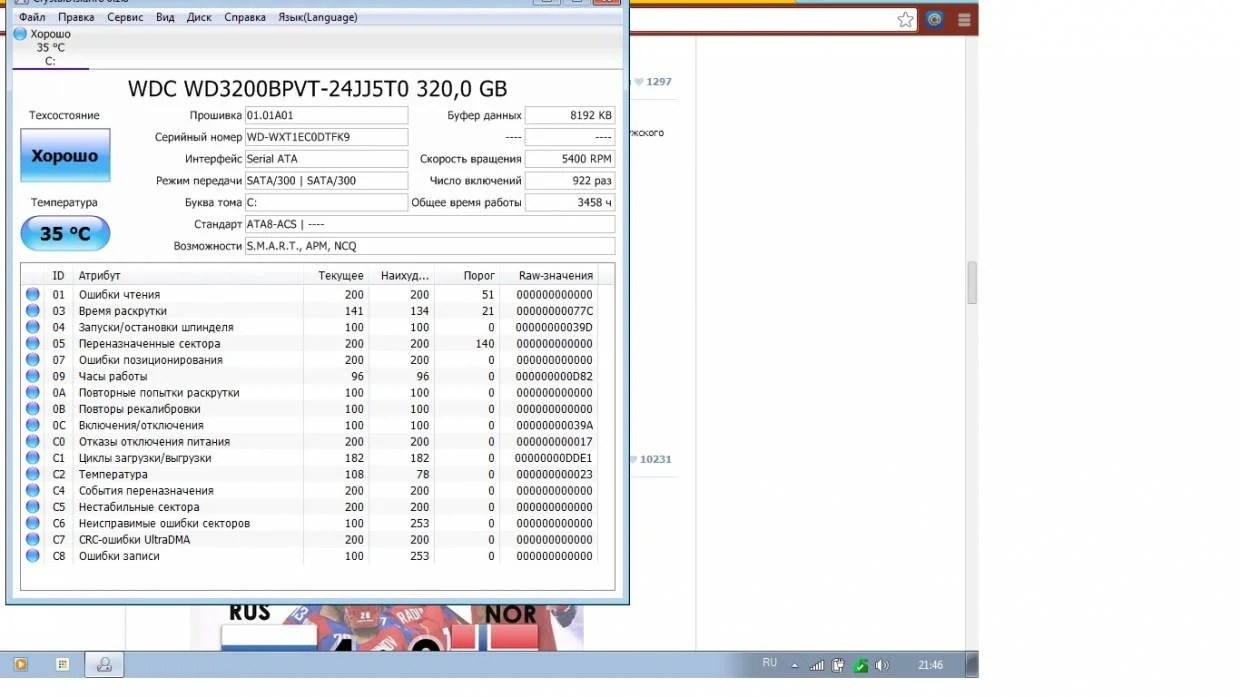

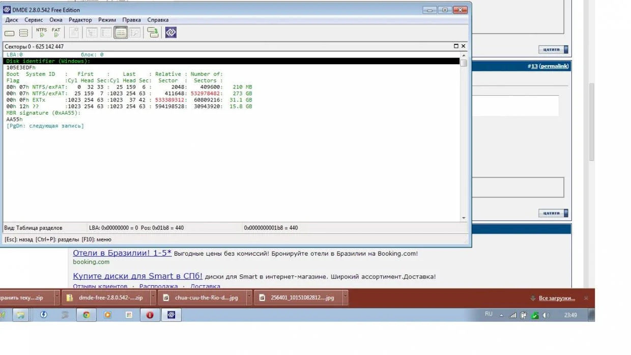

Покажите скрин из "управления дисками", smart из m=jaist&f=%2Fcrystaldiskinfo%2F59798%2FCrystalDiskInfo6_1_12-en.exe"]crystaldiskinfo[/URL], скрин окна разделы изDMDE[/URL], как выше на картинке. Всё запускать от имени администратора.
Paulis
Не занимайтесь самолечением, идите на форумы, где спецы занимаются восстановлением таблицы разделов. У вас перекрытие разделов.
