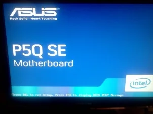

При включении компьютера белые полосы
Здраствуйте недавно поставил Windows 7, после обновления стал отключаться видеодрайвер потом появлялся черный экран. Ставил разные дрова с офф сайта и бета тоже самое происходило. Переустановил на Windows sp3 при загрузке белые полосы, то видет то невидет жосткий диск.
Характеристики ПК: БП Cooler master 430V, процессор Е6600 (2,4GHz неразгонял), материнка Asus P5Q SE, видеокарта Asus GTS250 1Gb DDR3 (тоже неразгонялась), память Team Xtreem dark DDR2 800 2Gb TXDD2048M809HC4-D, жосткий диск Samsung модель HD403LJ 400Gb.
В чем может быть проблема? подскажите пожалуста. Извините за ошибки пишу с телефона.
на 3-м фото все норм когда заставка матери идет

Извиняюсь за картинки ставтюил с телефона

купил Блок питания Chieftec CFT-600-14CS 600W и жосткий Samsung 1000GB 32MB 7200rpm 3.5" SATAII SpinPoint F3 (HD103SJ), переустановил винду было нормально какоето время потом опять началось что на скринах и когда винду грузит изображения цвета нетакие размытое все дрова переставлял на более старей версии начало работать нормально потом опять таже беда через пару дней. А насчет моника все норм с ним это врятли из-за него скорей всего видюха? И проверить до выходных немогу:(
Кстати проверял видюху в бублике за 5 минут грелась 96 градусов и продолжало рости

Это не монитор. Видяшка греется до 96 градусов... Скорее всего она шалит. Попробовать воткнуть другую.
тоже думаю что видео, вчера в игре зависло все и изображание и звук после перезагрузки стало плохо отображать (хотя игра по сути вобще понты ресурсов берет Контр страйк 1.6)
Отдал брату проверить видюху говорит точ также как и у меня на компе, жалко видюха неплохая:(

пережарили вы свою видушку, врочем она не мертва, попробуйте в мастерской отреболить её, там скорее отвал ГПУ, пусть заново его пересадят и будет ещё бегать.
только следите за её системой охлаждения, а лучше прикупить нормальный кулер вместо штатного
