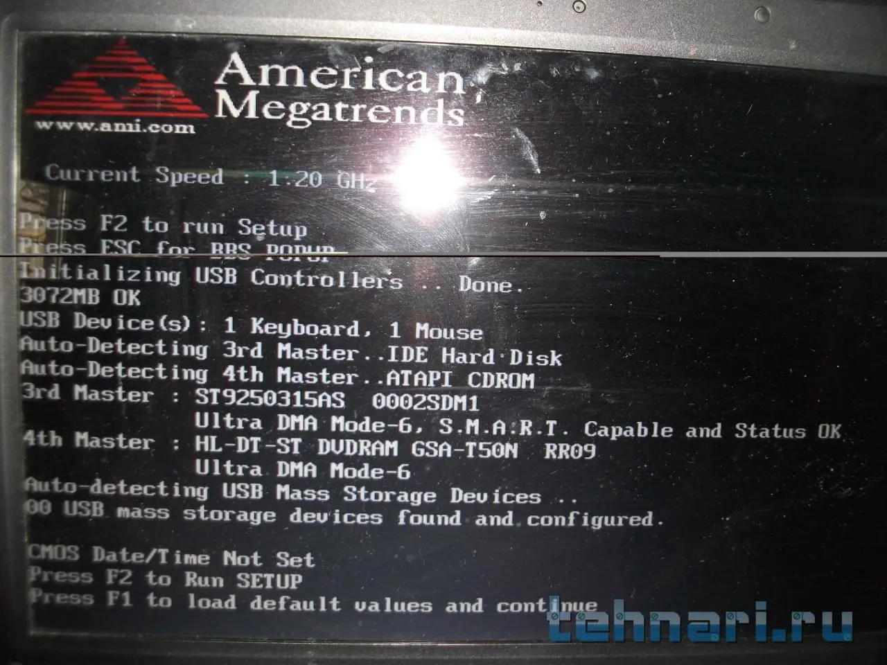

При включении ноутбука на экране появляется непонятное окно American Megatrends
При включении ноутбука на экране все время появляется непонятное окно American Megatrends. Не поняла, на что я нажимала, но окно исчезало и начиналась обычная загрузка.
При этом сбилось время на 2009 год и ноутбук сильно зависает.
Подскажите, пожалуйста, что делать.

То, что время сбилось это батарейка БИОСа сдохла которую надо заменить. А тормоза проверить диск на ошибки Victoria.
Это у вас появляется заставка вашей BIOS. Нажмете F2 - войдете в нее, не нажмете - загрузится Винда, как у вас и происходит. Так и должно быть :)

Если успеете нажать кнопку PauseBreak В МОМЕНТ ЗАГРУЗКИ, она остановится и вы не спеша всё можете прочитать. Дальнейший запуск- кнопка Enter.
Это заставка Биоса. Не обращайте внимание. Всё путём.

Ребята, спасибо за ответы и прошу простить за беспокойство. К сожалению, я сама ничего не могла сделать, там были еще проблемы. Пригласила компьютерщика.
