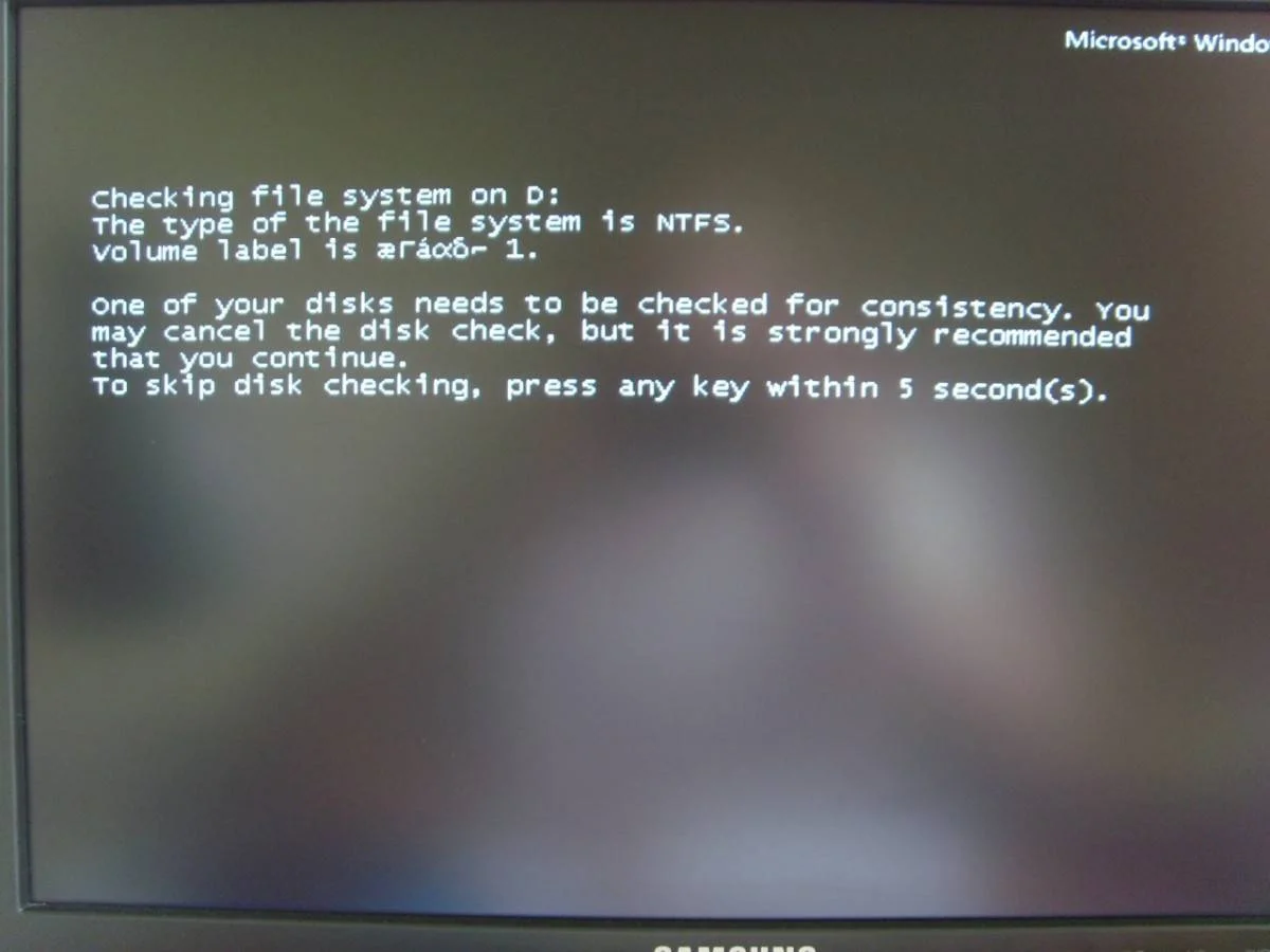

При запуске ХР происходит проверка(или индексация) раздела диска. Как отключить?
-=Чела=-
6 Июн 2009
91
2
    44.7 KB · Просмотры: 502
Дайте, не сбрасывая, довести проверку до конца, тогда не будет больше спрашивать (по-моему в этом проблема).
Я тоже так думал. Не сбрасывал (несколько раз пробывал). Проверка проходила до конца, но не помогает. Раньше на других ХР помогало.
1. проверьте диск под виндой.
2. пуск выполнить - cmd, нажать enter.
далее там chkdsk c: /f и нажимаешь enter и так несколько раз меняя букву логического диска
3. и вообще, почему началось? Небось "жестко" выключаете комп?
У меня так USB-HDD проверяло... потом как-то само прошло...

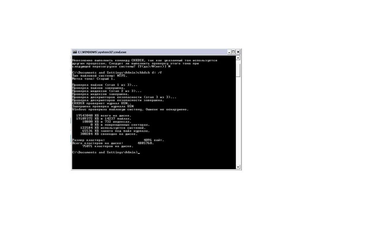

Комп всегда выключается как положено. Скорее всего это прикол самой винды (сборки). Вот результат сканирования диска D
    35.8 KB · Просмотры: 292
Запустите в Безопасном режиме то же самое...
Диск D вы еще и не сканировали ;), он Вас "послал", так как используется ;)
Используется диск С. На скриншоте "послание" от диска С, а D просканировался.
И все же попробуйте проверить систему в безопаске...
Проверю обязательно. Где-то через пол часика отпишусь, так как сейчас камп занят и перезагрузить его не могу.
Запускаем regedit
HKEY_LOCAL_MACHINE\SYSTEM\CurrentControlSet\Control\Session Manager
значение параметра BootExecute стираем. Проверок больше не должно быть.
В безопасном режиме проверил все диски, а диск С поставил на проверку после перезагрузки. Теперь проверка диска D пока не появляется. Спасибо morfeus
Xodok - Спасибо. Возьму на вооружение.
