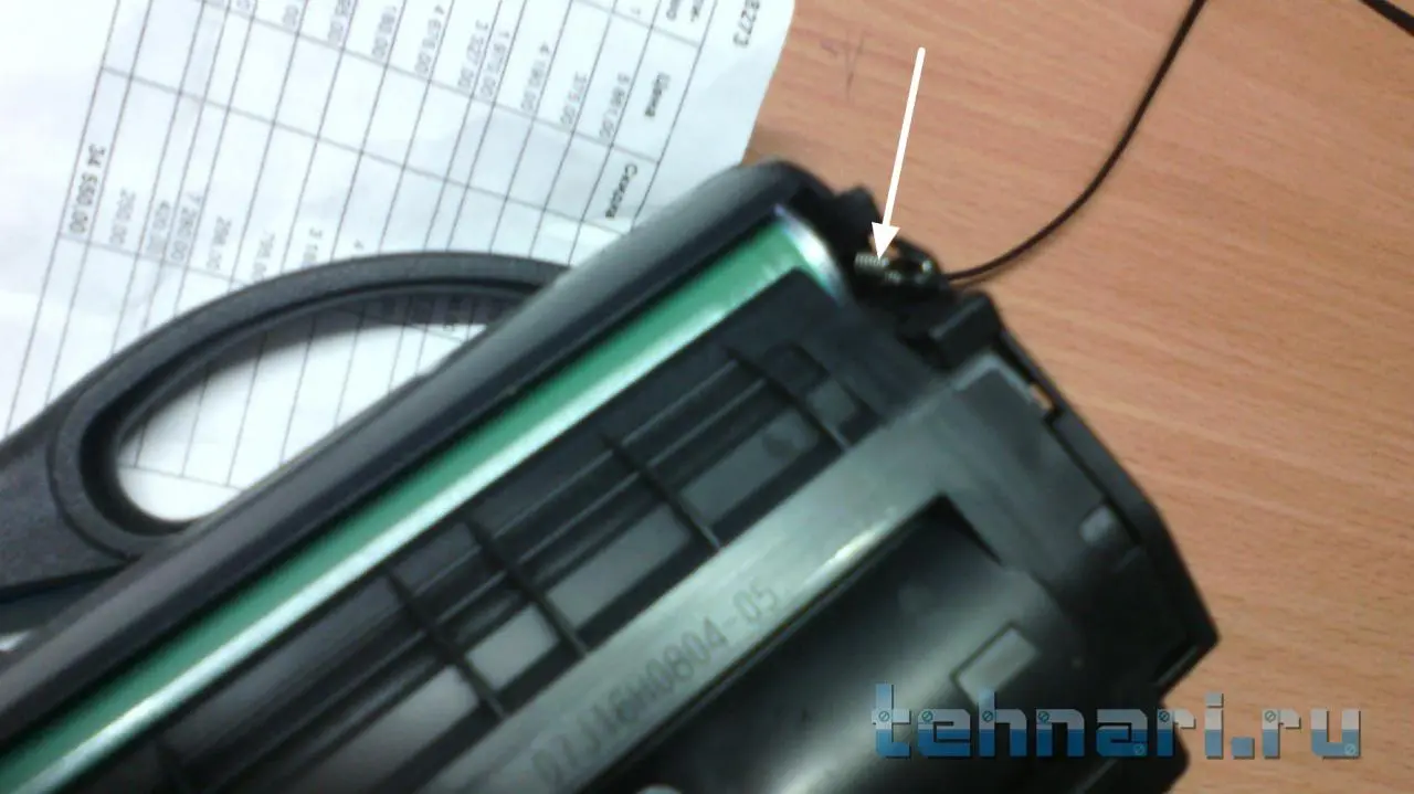

после ремонта печки в принтере canon i-sensys LBP 2900B (замена термоплёнки и резинового вала) с печати выходит чистый лист. В чём причина?
Пружинку не забыли поставить?
Опс, не внимательно прочитал. Просто это типичная неисправность картриджа после заправки.
Может быть какой-то разъём остался не подключенным.
Стоп-тест сделай.
Тут или собрали криво или почистили, но не заправили тонером
