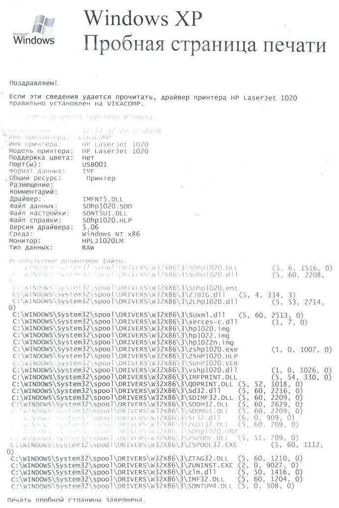

Принтер HP LaserJet 1020. Кончился тонер, отнесли на заправку (первая заправка). После заправки принтер отпечатал буквально несколько листов нормально, а далее стал печатать со скрипом (звук такой, как-будто за что-то задевает). На картинке пример того, как стал печатать. В том месте, где заправляли сказали следующее: "Мы ответственности за это не несем, картриджи вообще заправке не подлежат и любой картридж может сломаться на следующий день даже если он совершенно новый". Также сказали, что в нашем картридже необходимо просто заменить барабан.
Вопрос в следующем: может они правы и я пытаюсь необоснованно обвинить сотрудников этого СЦ? А если они немного слукавили, ту почему могло произойти такое?

два варианта либо печка полетела либо сам картридж!
измерь расстояние между полосами белыми!
далее позвони в HP - и они тебе точно скажут что полетело!
Грешу именно на картридж, т. к. вставлял старый картридж - он хоть и печатает как ксерокопии, но без скрипов и белых полосок.

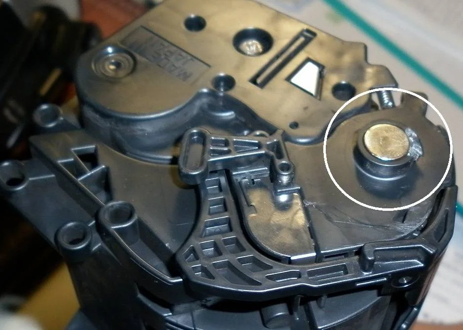

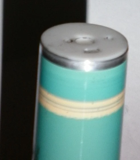

Перед разборкой осматривая картридж увидел забоину (на фото). А когда извлек барабан, то белая пластиковая заглушка (на втором фото) была вмята внутрь. Забоина находится как раз на оси, на которой сидит барабан. Походу картридж был уронен и от удара белую заглушку вмяло и перекосило. Поправил заглушку, собрал, отпечатал листов 15-20 пока норма!!! Спасибо!!!
Теперь думаю просто купить новый барабан (где не подскажете?) и поменять на всякий случай.
