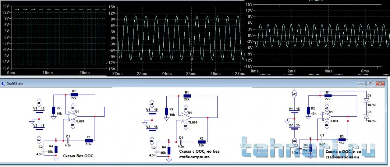

И вообще,это схема генератора. Вот модель. Когда напряжения выхода мало, то диоды закрыты, ООС отключена, только работает ПОС, этот обеспечивает хорошую генерацию.
Диоды, при определенном напряжении открываются, этим включается ООС, что приводит к стабилизации амплитуды.
    49 KB · Просмотры: 34
И второй генератор так же работает, только открывается стабилитрон при большем напряжении. что портит синусоиду, но держит лучше уровень сигнала.
Напряжение в обеих случаях двухполярное, по 15в (30 в суммарное)

Вот еще, варианты схемы. В третьем варианте, со стабилитронами держится постоянное напряжение, и амплитуда сигнала будет практически одинакова, главное, что бы напряжение было больше напряжения открытия стабилитрона.

Я не думаю, что такой ответ удовлетворит преподавателя. Вопрос то об АРУ, точнее стабилизации амплитуды.
Я бы отвечал так: По второй схеме, со стабилитронами.
у нас есть две обратной связи: положительная и отрицательная (ПОС и ООС).
Генерация возможна, если суммарно усиление по кругу больше единицы. Если меньше, то генерация затухает. Вот, на рис 1, только ПОС, круговое усиление огромно, сигнал прямоугольный. Добавим ООС, рис 2, усиление гораздо меньше, но все равно больше единицы, сигнал ближе к синусоиде, хотя еще не синусоида. И третий рисунок, ставим стабилитроны. При определенном напряжении стабилитроны открываются, падает усиление, и при определенной амплитуде круговое усиление становится меньше единицы, и резко падает амплитуда сигнала. За счет того, что стабилитрон открывается при постоянном напряжении, то амплитуда практически не зависит от питающего напряжения, только делает в зависимости от питающего напряжения немного больше или меньше приплюснут верх синусоиды. Но амплитуда остается практически постоянной. Без стабилитронов амплитуда выходного сигнала зависит бы от питающего напряжения.
Рисунок смотри пост 9.
А вот, первую схему опишите сами.
Решил показать работу 1й схемы.
Насчет первой схемы, у нас тут схема без диодов имеется круговое усиление меньше 1. Т.е. если даже подать запускающий импульс, то схема замолкнет, что и сделано в симуляторе. Когда в разрыв ставим диоды, то при малом напряжении диоды закрыты, что приводит к разрыву ООС, значит круговое усиление гораздо больше единицы, идет генерация. При большем напряжении диоды открываются, что приводит к увеличению глубины ООС, и в какой то момент к кругового усиления будет равно , или даже меньше единицы, и дальше амплитуда сигнала не растет, а учитывая, что это напряжение постоянно, значит и напряжение на выходе стабильно и не зависит от напряжения питания.
