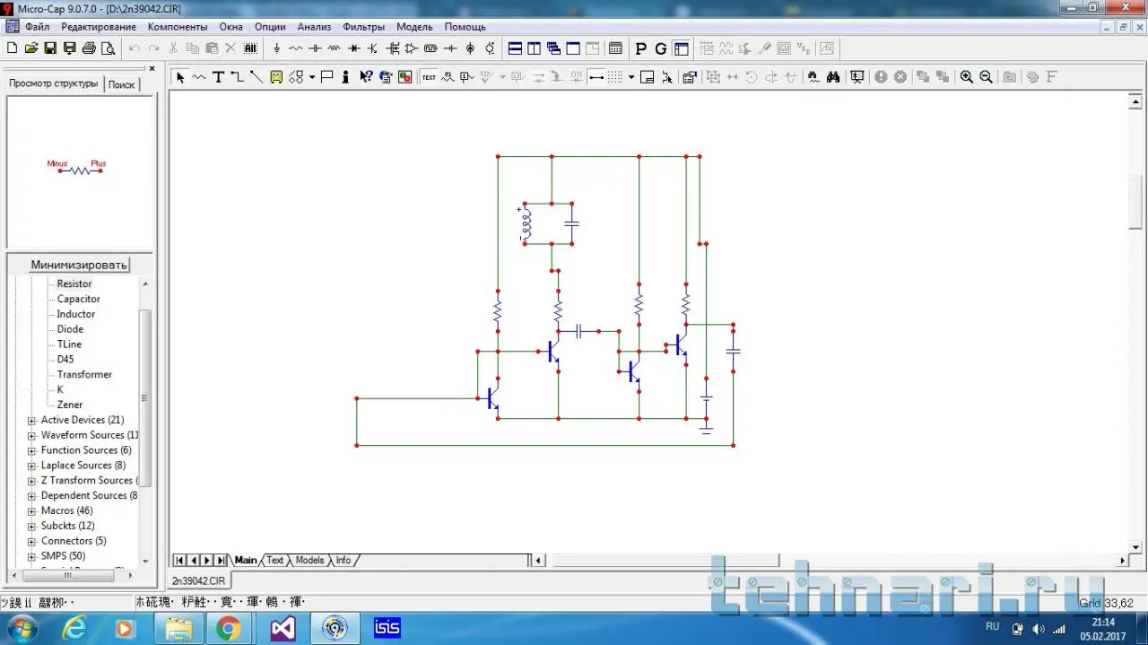

Смоделировал генератор...
Согласно Micro Cap и Multisim - не работает..
Транзистор 2n3904 , настроен на линейный режим работы( класс А), условие баланса фаз выполнено, так как второй транзистор меняет фазу на "пи-радиан" второй раз.Может проблема в балансе амплитуд?Но что на это влияет?Разделительные конденсаторы?В таком случает каким их реактивное сопротивление должно быть?
Или они входят в состав колебательного контура?Если и входят, то на резонансной частоте цепь носит чисто активный характер и условие баланса амплитуд выполняется!
Может дело во времени разряда конденсатора (тау = RC)?
Все эти варианты продуманны и реализованы в модуляторе, но схема всё-равно молчит, почему?

Ах да, колебательный контур настроен на частоту 100 МГц(10нГн 253пФ), транзистор тянет до 3 сотен, что в 3 раза больше! источник на 3.7 вольта

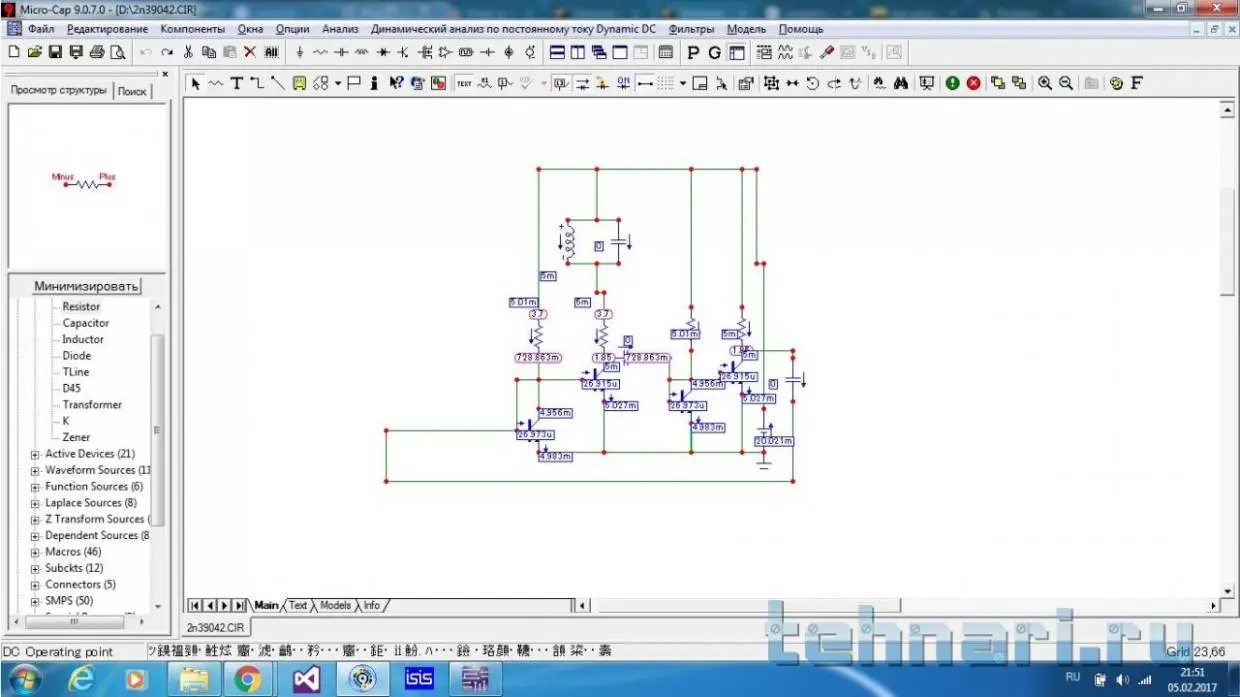

Транзисторы обеспечивают термостабилизацию каскада - токовое зеркало. Базовый резистор расчитывается по формуле :
Rб=(3.7-Uбэ-Urэ)/Iк+2Iб
Моделирование подобной схемы дает устойчивость токов покоя от -50℃ до +50℃ - 5%, моделирование с обычным базовым делителем выдает больше 11% при том же диапазоне температур.
Думаю что они не могут навредить генерации, но есть мысль о том, что входное сопротивление каскада сильно падает из-за больших токов Uбэ+Urэ/(Ik +2Iб)
Против Uбэ+Urэ/Iб+Irб2 (если поставить делитель напряжения на резисторах).
Так же есть еще одна мысль о том что максимальный ток коллектора будет равен Ек/Rк что составляет 10мА в то время как каскад может развивать токи до 100мА , может это как то влияет? В таком случае для линейного режима транзистора надо увеличивать напряжение питания схемы, но мне это не нужно!
В общем помогите умой мыслЁй, а то я уже вторую неделю не могу его завести!

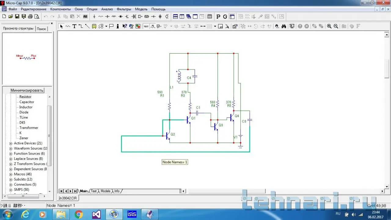

обещанный скрин
разделительные конденсаторы 36пФ

Picolo-B, извиняюсь спросить, для общего развития - для чего так сильно термостабилизировать активные элементы, может имеет смысл обратить больше внимания на колебательный контур?
Транзисторы "токового зеркала" имеют очень низкое дифференциальное сопротивление для полезного сигнала. Входное сопротивление каскада ОЭ имеет такой же порядок величины. Оба сопротивления включены параллельно. Ну ладно для первых двух транзисторов - но второй-то каскад своим входом подключен к колебательному контуру, и начисто убивает его добротность.
Честно говоря, глядя на эту схему, на ум приходит только фраза - перемудрил tehno015
Ну не хочется же собирать "как нибудь" хочется собрать достойный аппарат, отсюда и такие заморочки с токовым зеркалом.
Целый день думал над вашей мыслью. Она давольно разумная. Но это возможно только при условии что разделительный конденсатор входит в колебательный контур и тогда сопротивление каскада встанет последовательно с сопротивлением катушки. В противном случае встанет параллельно и общее сопротивление будет меньше сопротивления катушки. Так же и первый каскад имеет сопротивление влияющее на добротность, но учитываю что это зеркало, а не делитель, то лучше так все и оставлять.
Будет время , выложу схему на одном каскаде ,отчитаюсь о работоспособности!
