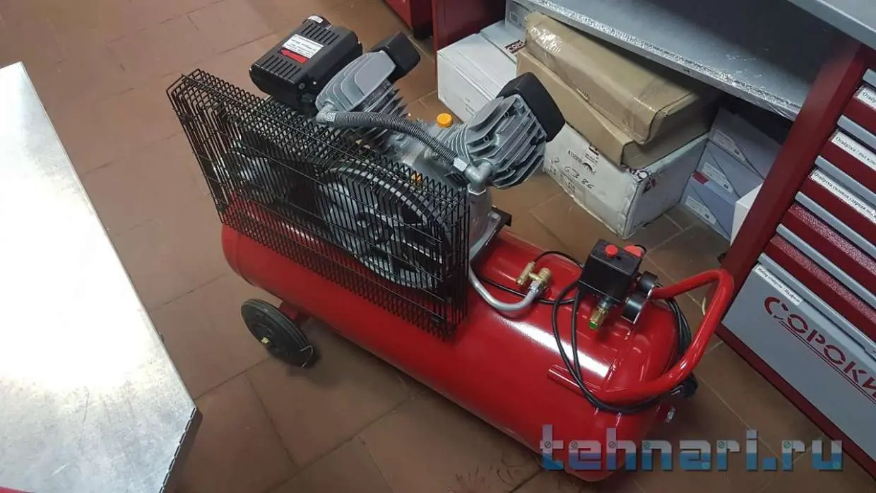

Всем привет дорогие форумчане!
Знаю, тема схожая, и уже попадалась где то тут, но все же:
Купил недавно компрессор, фото ниже, по началу нормально работал, погода позволяла, а последнее время, с наступлением долгожданного лета, стал перегреваться и срабатывает термо-защита.
Подскажите, как лучше сделать принудительное охлаждение для сие агрегата?
Были мысли выделить для него уголок в гараже, и сделать коробку закрытую, с принудительным вдувом воздуха, но не знаю, поможет или нет, а за зря тратиться и покупать что то не хочу.
Если просто сверху повесить кулеры или крыльчатку от компейки, на какую часть направить?
Прошу советов, критики, умных мыслей.

Горячий воздух имеет свойство подниматься вверх, поэтому уж никак не стоит устанавливать обдув сверху. Оребрение на цилиндрах ясно показывает, что именно греется и где надо усилить обдув, рукой проверьте поток воздуха от крыльчатки и поставьте для пробы комнатный вентилятор так, чтобы он усилил этот поток. А дальше будет видно.
Проблема знакома. Неудачная, упрощенная до предела схема охлаждения. Основной источник тепла - верхняя часть цилиндров и обе головки. А воздух вентилятором направлен отнюдь не на них. Необходимо путем изготовления кожухов постараться направить весь воздух от вентилятора на цилиндры и головки. Работа не сложная, на улитку пойдет любая жесть или алюминий, скреплять можно саморезами. Для наглядности посмотрите как охлаждается мотор мотороллера МУРАВЕЙ или ВЯТКА, у них проблема перегрева отсутствует, хотя и температурный режим жестче чем у компрессора. Удачи.

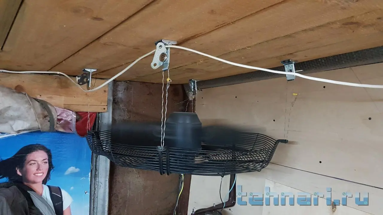

Достался мне вентилятор от кондея, наружного блока, и явсе же решил посс... против ветра, погода не позволяла пескоструить, по этому решил от нечего делать поэксперементировать.
Мотор на 380В, по этому поставил кондер и запустил сие штуку.
Получилось добротно, но без цилиндиречкого направленного кожуха, эта штука дует больше в стороны. Потом сниму - сделаю потолочный вентилятор.
Крыльчатка стоит давно, дует очень хорошо, но нет БП на 12В мощного, а снимать лень.

Причину я скорее всего уже нашел. Термозащита связана, хз как, с низким напряжением в сети. По этому возможно и отключается, когда набирает 6-8 Атм, напруга проседает, токи возрастают, и отрубается.
С нуля стартует отлично, без просадок, а вот если потом включить его, после отключения, гаснет свет.
По этому, хорошо что не потратился пока что ни на что;
буду пробовать понизить Standby ружим, где то до 7 Атм, как раз до отключения.
