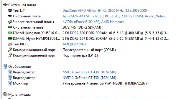

И скрин из эвереста скинь, остальное железо посмотреть...
    36.7 KB · Просмотры: 68
