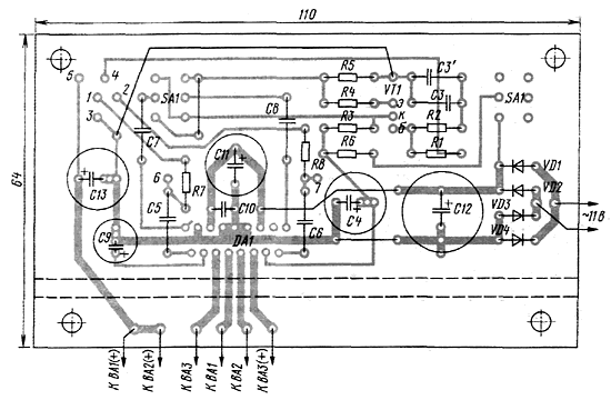

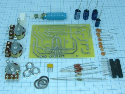

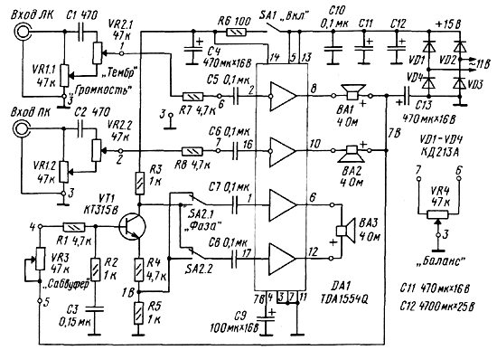

:tehnari_ru_837: Товарищи специалисты помогите новичку.... Есть схема, по ней все собрал но не могу понять как присоединить регуляторы громкости, куда припаять конденсаторы С1 и С2, куда провода от компьютера...
Входные цепи (VR1.1, C1, VR2.1), (VR1.2, C2, VR2.2), а также потенциометр стереобаланса VR4 и регулятор сабвуфера VR3, равно как и тумблер включения SA1 собираются и монтируются отдельно, а затем подсоединяются к плате в соответствии с нумерацией точек. Например, все вышеперечисленные компоненты могут располагаться на лицевой панели усилителя.
это понял... как все это подключение выглядит на самих резистрах, куда С1, что за vr1? простите но я плохо еще в этом разбираюсь можете поподробнее объяснить...
Попробую, хотя непросто это... Ну как Вам сказать... VR1.1 - это обозначение потенциометра громкости левого канала, VR2.1 - потенциометра-регулятора тембра того же канала. Ну имена им такие присвоены! Дальше... Ну, допустим, собрали Вы на отдельной платке вот эту схему:
прикрепили к передней стенке усилителя так, чтобы вывести оси потенциометров наружу для последующего надевания на них ручек. Точка "Вход ЛК" - это коаксиальное гнездо, куда вставляется штекер кабеля, идущего с соответствующего гнезда компьютера. Дальше от этой платки нужно провести два провода - от движка потенциометра VR2.1 (точка 1) и от "земли" (нижний конец потенциометра VR1.1, точка 3) и присоединить их к точкам с теми же номерами на основной плате.
И так же с другими обвесками - входной цепью правого канала, регулятором сабвуфера, тумблером.
