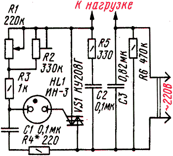

озадачили меня значит такой темой. нужно собрать устройство для понижения напряжения сети 190-200-210V 0.5А. переключение либо плавное,либо ступенчатое.цена вопроса довольно низкая,по этому какие либо навороты не нужны. схема нужна наипростейшая и с доступными комплектующими. если кто то может что либо предложить,я весь во внимании,а пока пошарю гугл.
А что думать, самый примитивный регулятор на тиристоре в одну сторону, вторая полуволна напрямую через диод встречно-параллельно тиристору, схем полно.

1) Ступенчатая (точнее, двух-ступенчатая): диод, параллельно с выключателем. Проще и дешевле - некуда.
2) Диммер, но сделать самому. Например такой, на какой указал ссылку Losten
Ссылка удалена, читайтете правила. ТИРИСТОРНЫЙ РЕГУЛЯТОР НАПРЯЖЕНИЯ вот такая темка нашлась.

Примитивная схема, индикация, симистор типа BT13x и всё работает...

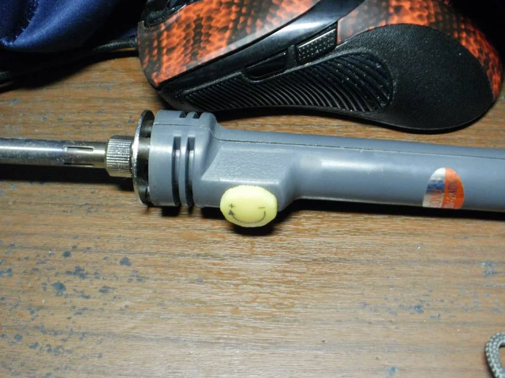

Если честно то такой паяльник есть давно, я его рублей за 250-300 покупал. Покупал в Москве в Вольтмастере,жуткий китай но работает хорошо, думаю закупочная цена гораздо ниже. Кстати месяц поработал в магазине продающем вот такую всякую финю, чаще всего люди берут обычные паяльники без наворотов, паяльными станциями только один раз за месяц интересовались. А до этого паяльника я покупал вот такой диммер(он же симисторный регулятор) за 150р и просто вешал на провод паяльника, цена вопроса 150р.
