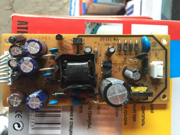

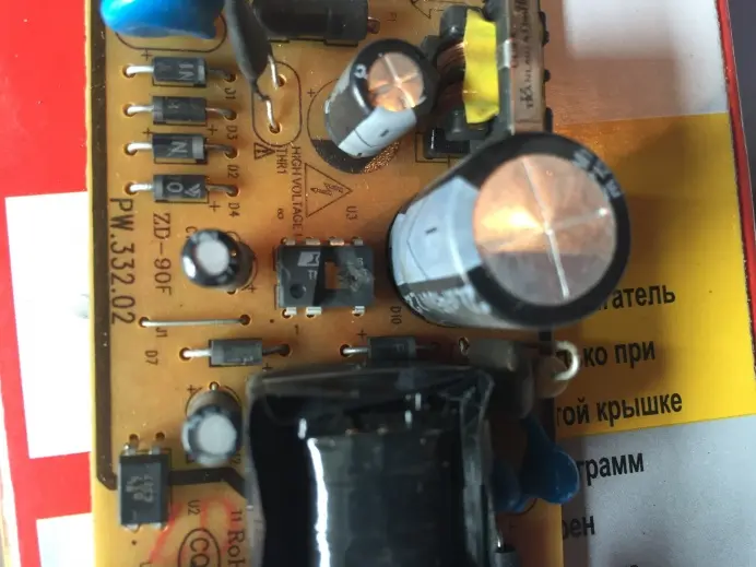

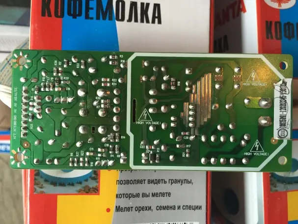

Доброго всем дня!!! Помогите определить транзистор на плате питания фото в альбоме(приставка телекарта HD).

В "Что? Где? Когда?" хотя бы чёрный ящик приносят, в Вашем вопросе ничего нет, ни фотки, ни альбома.
У меня в профиле альбом, просто в тему загрузить неполучается
Извиняюсь просто я с телефона сижу) он не грузит в тему почемуто только в альбом
Владимир спасибо большое!!!
Подскажите маркировку транзистора у кого есть свободное время!!
Подробнее напишите если не затруднит что нужно??
Название и модель приставки
Телекарта просто написано больше ничего но по фото в нети посмотрел EVO-05
Коробки как обычно не найти, а больше никаких маркировок на нем нету
Похоже по распиновки на TNY178PN, смотрите даташит на неё.
Да вроде подходит, перепоял включаю он опять шелкнул) может дело в другом здесь???
Питание на приставку пропало
Меняйте электролиты, прозвоните все диоды, проверте оптопару,
и запустите БП без нагрузки, возможно причина в основной плате ресивера.
Без основной платы включил тишина все нормик только подключаю к основной опять та же история
Сфоткайте плату ресивера с двух сторон.
Дутый электролит на последнем фото никого не смущает? :D
