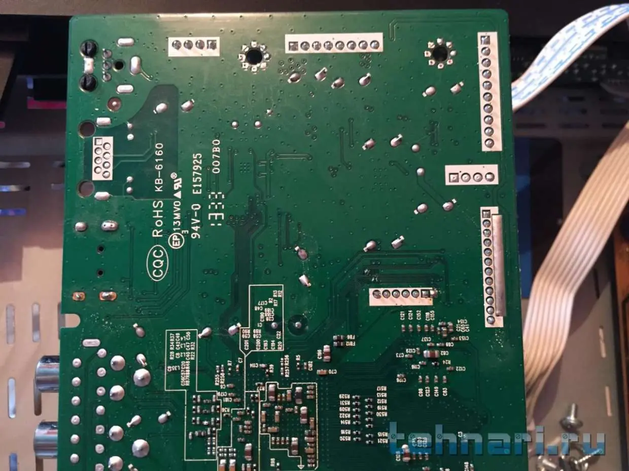

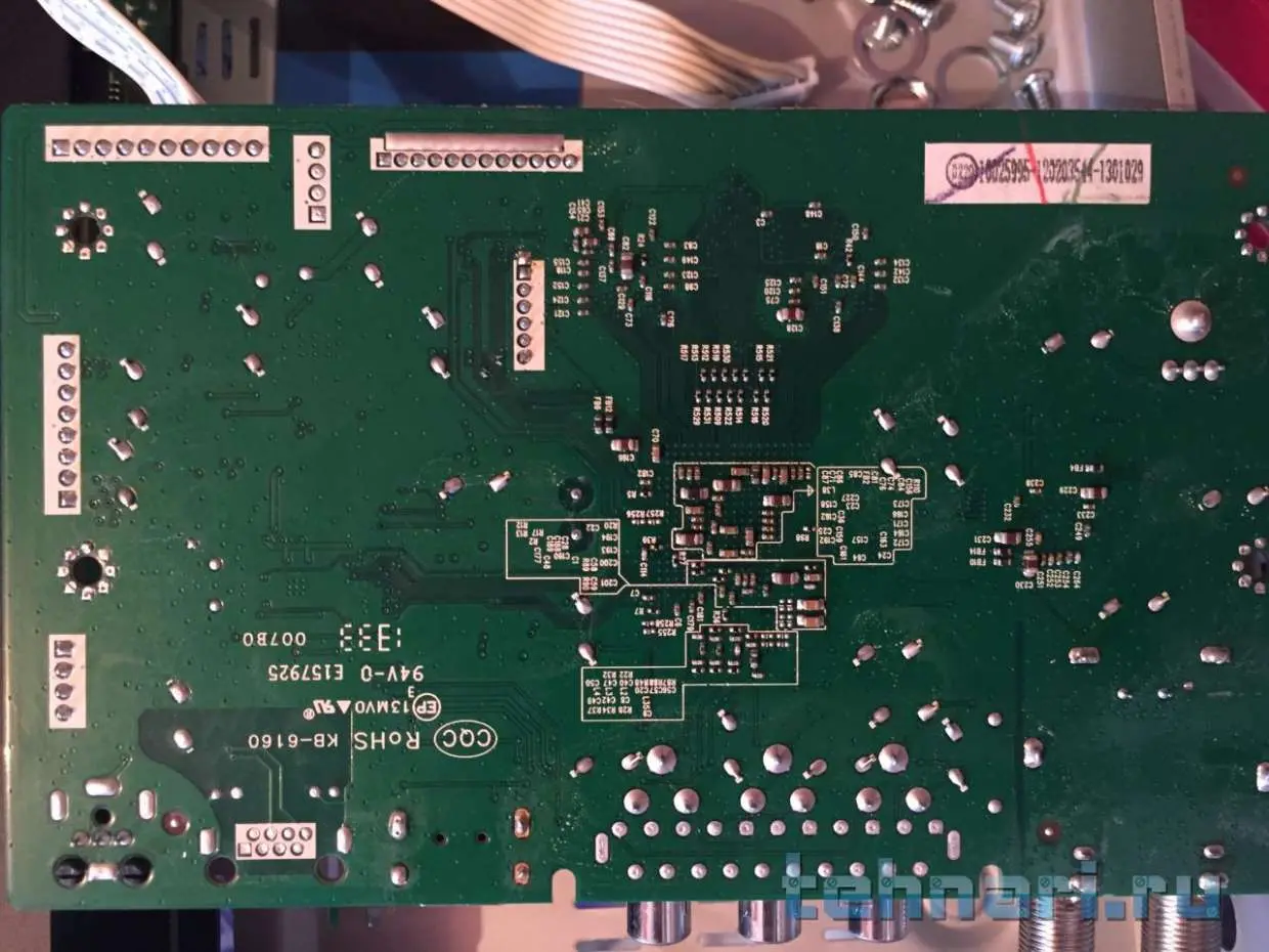

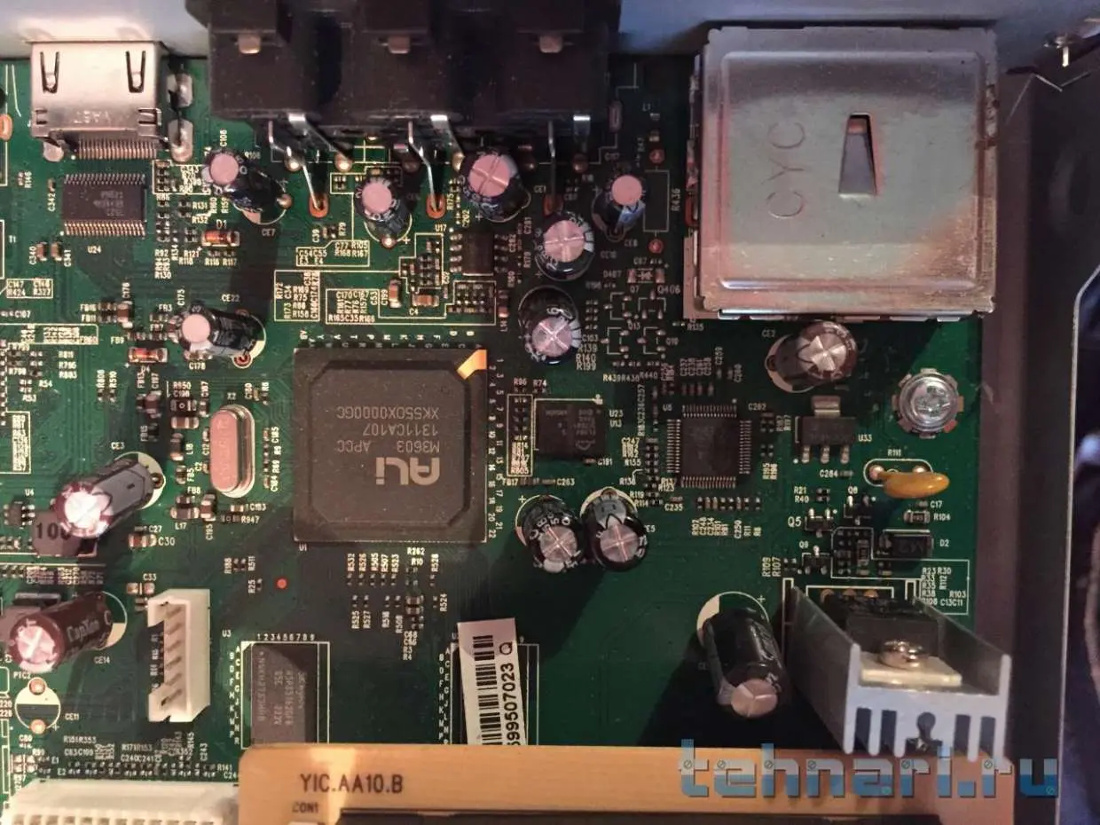

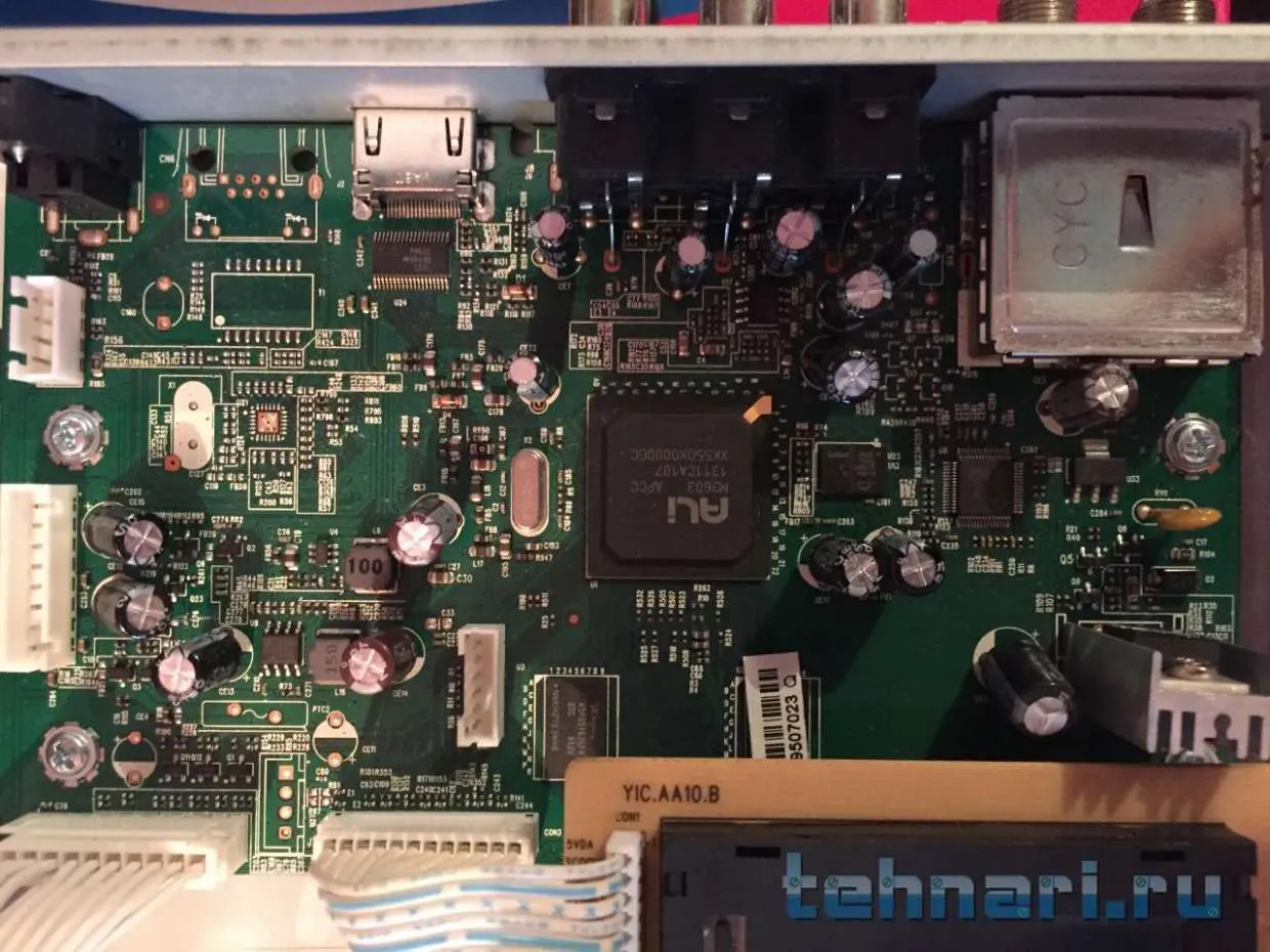

Приставка телекарта
основная плата
основная плата

Тестер в руки, режим прозвонки и к разъему питания. Прозвони все линии, относительно минуса, посмотри, может где КЗ сидит.
Сетевую банку менять однозначно. Шимку рабочую поставить.
Скорее всего на этом ремонт и закончится.
Возможно на радиаторе или стабилизатор или транзистор, относительно корпуса "-", прозвонить все ноги, если звенят все то менять, так же проверить U33,
Поменял электролит и транзистор, питание в норме на основную плату идет, питания все равно нету
Транзистор на основной поверил в норме
