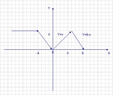

Привет, помогите в написании программы TURBO PASCAL
Вычислите значение функции, заданной графически:
Код:
if x<-4 then y:=5
          else if x<0 then y:=-1.25*x
                         else if x<5 then y:=x
                                        else [COLOR=Red]y:=40/3-5/3*x[/COLOR];
Функцию, выделенную красным цветом, я составил приблизительно, она не вполне соответствует вашему чертежу, там скорее экпонента должна присутствовать. Остальное допишите сами, не так уж и сложно переменные определить.

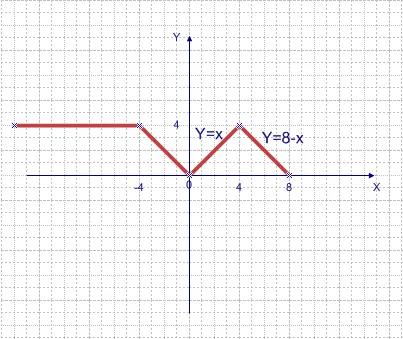

Нужна помощь по TURBO PASCAL
В прошлом вопросе график кривоват был, это уже точный, помогите составить программу, заранее спасибо.
Не клонируйте темы, это реально раздражает.
Что вам непонятно в том, как я предложил реализовать условие?
Или вы настолько несамостоятельны, что не в состоянии написать обвязку к элементарной программе?
Вот исправленный вариант реализации условного оператора:
Код:
if x<-4 then y:=5
            else if x<0 then y:=-x
                                         else y:=8-x;
Определяете переменные x,y типа REAL, прописываете команду ввода координаты х. После чего вставляете вышеприведенный условный оператор и прописываете команду вывода значения y.
